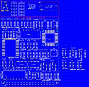

    Прошло 3 года...
    Вопрос к общественности - кто бы купил чистую платочку обсуждаемого блока для БКшки за 1 т.р. ?
    Функционал , зависит от дампа ППЗУ 27512 :
    1. Поддержка мыши Марс ( трансляция сигналов с PS/2 мыши )
    2. Поддержка джойстика в виде внешней PS/2 клавы
    3. Клава ИРПР КОИ-7 для сторонних применений.
    4. Высоковольтный интерфейс RS-232 2 проволоки ( опция ).
    5. Несложная разработка софта под эмулем терминала VT52 от господина Патрона.

    Дополнительный функционал - переход с PS/2 клавы на клаву МС7004.
    Возможный вариант - переход на клаву от дисплея 15-ИЭ-00-013
    Схема ( не совсем готова ) в PDF, на 3-х листах :
    https://cloud.mail.ru/public/13D8/bc9krsWUh
    DD101, DD116, DD117 - ЭКФ1564ЛН1
    DD102 - ЭКФ1564ТМ2
    DD103, DD138 - ЭКФ1564ЛН2
    DD104, DD133 - ЭКФ1564ТЛ2
    DD105 - ЭКФ1564ЛА4
    DD106, DD131 - ЭКФ1564АП6
    DD107, DD108 - ЭКФ1564АП9
    DD109, DD110, DD128,
    DD129, DD130, DD136 - ЭКФ1564ИР37
    DD111 - колодка РС24-7 для КР1801РЕ2-055 или внешней М-ЭВМ
    DD112 - Н1806ВМ2 DD113 - КР1801ВП1-065 ( -035 )
    DD114 - ЭКФ1564ЛА2
    DD118 - ЭКФ1564ЛЛ1 DD119 - ЭКФ1564ЛИ1
    DD120 - ЭКФ1564ИД4 DD115, DD121 - ЭКФ1564ЛА3
    DD122 - 217ЛБ2
    DD123, DD124 - ЭКФ1564КП7
    DD125, DD126 - 62256 СМД
    DD127 - 27С512 1 ШТ.
    DD132, DD134, DD135, DD139 -- ЭКФ1564ТМ9
    DD137 - ЭКФ1564АП3
    DD140 - MAX202 СМД
    DA1 - 7805 ( КР142ЕН5А )
    Возможна работа как приставки к блоку КНГМД БК11М - будут доступны 4 шт. регистра порта PS/2 177600, 177602, 177604, 177606.
    При наличии батареи 3 в. возможна заливка с ПК ( эмуль терминала VT52 господина Патрон ) дампа в батарейное СОЗУ и последующая работа с этим дампом, Срок хранения дампа в СОЗУ - несколько лет, при этом используется только пластиковая ПЗУ КР1801РЕ2-055 от МС1201.02
    Данные и адреса в ППЗУ инвертированы - т.е. можно использовать дампы без подготовки.
    Конфа АП :
    000000...017777 - всегда СОЗУ
    020000...137777 - переключатель СОЗУ или ППЗУ 27С512
    140000...157777 - возможно подключение ППЗУ 27С512, или ПЗУ КР1801РЕ2-055 в колодке.
    160000...167777 - возможно подключение ППЗУ 27С512
    170000...173777 - всегда СОЗУ
    177600...177607 - регистры порта PS/2. Порт может вырабатывать прерывания по 100 вектору для Н1806ВМ2.

    Рекомендации топологу.
    Сверху 4СПП 11х9.5 посоветую разместить :
    ЦП, ВП1-065, ППЗУ 27С512, ВДМ1-4 3 шт., 62256, 217ЛБ2, разъемы ПС2, ДБ9, СНО53-8, СНП58-64, РС24-7, ИР37, АП6 и АП3, КР142ЕН5А, светики 3 миллиметра на длинных выводах.
    Остальное - СМД 14 и 16 выв., НР1-4-9М можно и снизу.
    На схеме не показан 2 штыревой разъем батареи.
    Так же сверху целесообразно разместить конденсаторы емкостью менее 1 мкф.
    Вариант - использовать 2 шт. ВДМ1-6, разместить их в районе дыры под разъем СГ-5 корпуса от Менестрели ( такой вариант платы есть у меня - могу выслать ).
    Еще вариант использования - калькулятор. Индикатор - АЛС318А + К155ИД10. Можно даже с кнопками - до 64 шт., или использовать PS/2 клаву. Если провести 4 шт. проводочка - то можно использовать до 16 шт. 16-сегментных индикаторов ( с 2 шт. К155ИД10 ).
    Вариант названия приставки - УК-УП ( Универсальный Контроллер Устройства Пользователя ).
    Оценка вместимости на 4СПП 140 х 95 :
    За бортом - 6 шт. ИС...
    Приглашаются спонсоры проекта.
