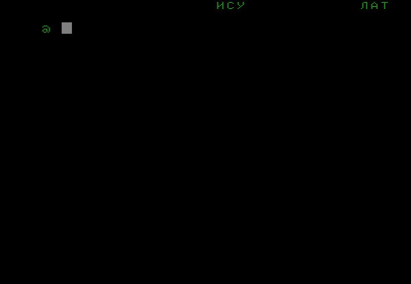

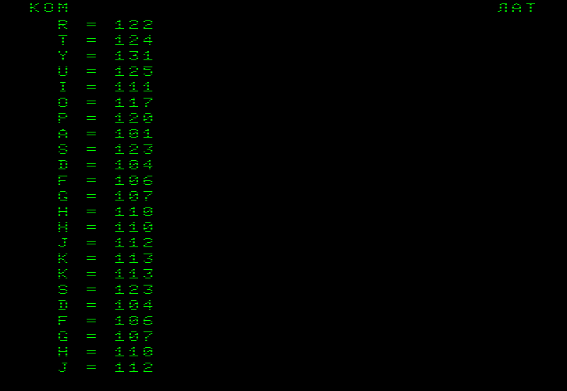

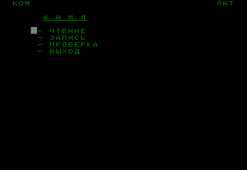

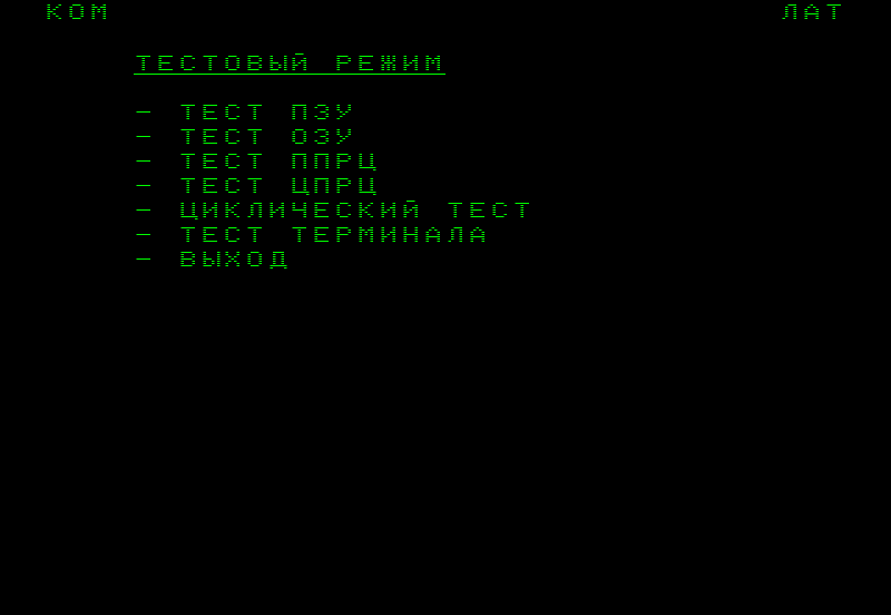

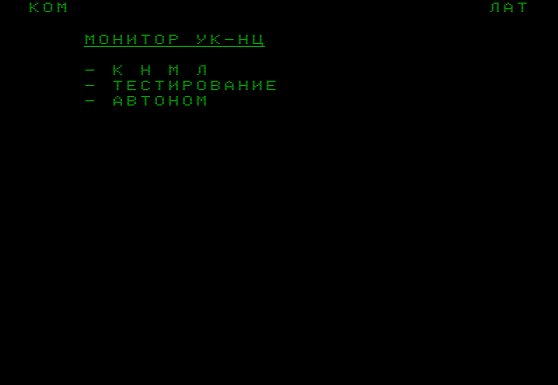

    По умолчанию Все, что вы хотели знать о прототипе УКНЦ, но боялись спросить
    Эмулятор будет, когда хозяева 136-й ПЗУ выложат ее публично)
    Скриншоты
    Несколько слов:
    В прототипе нет режима высокого разрешения (640 точек), нет палитры, нет красивых меню, но есть плавный скроллинг)
    Эти 3 пользователя(ей) поблагодарили Titus за это полезное сообщение:
    hobot(23.11.2019), nzeemin(23.11.2019), xolod(23.11.2019)
