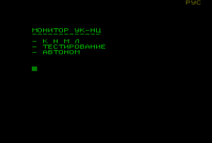

    шрифт похоже для УК-НЦ уже тогда подобрали, вот интересно на каком этапе "ошибка" про
    размер символа вкралась на смену шрифта влияющая? цвета в духе Фрязин. терминала - ок )))
    В текущем ПЗУ (205-208). В ПЗУ прототипа нет Esc-последовательности, которая меняет шрифт. Да её и быть не может, т.к. при выводе текста используется шрифт из ПЗУ.
    Что за ошибка такая?
    Ошибка в реализации Esc-последовательности программирования шрифта. При вычислении адреса сохранения в качестве высоты символа используется не 11 десятичное, а 011 восьмеричное. В итоге происходит умножение на девять.
    И как эта ошибка выглядит на практике на экране?

    Замечу, что координата курсора начинается с 1, а не с 0.
    0 означает отсутствие курсора.
    Кроме того, я не знаю, как устанавливается цвет курсора, поэтому сделал его белым.
    Также не совсем понятно, что за цвет фона и каким образом определяет регистр 177050.
