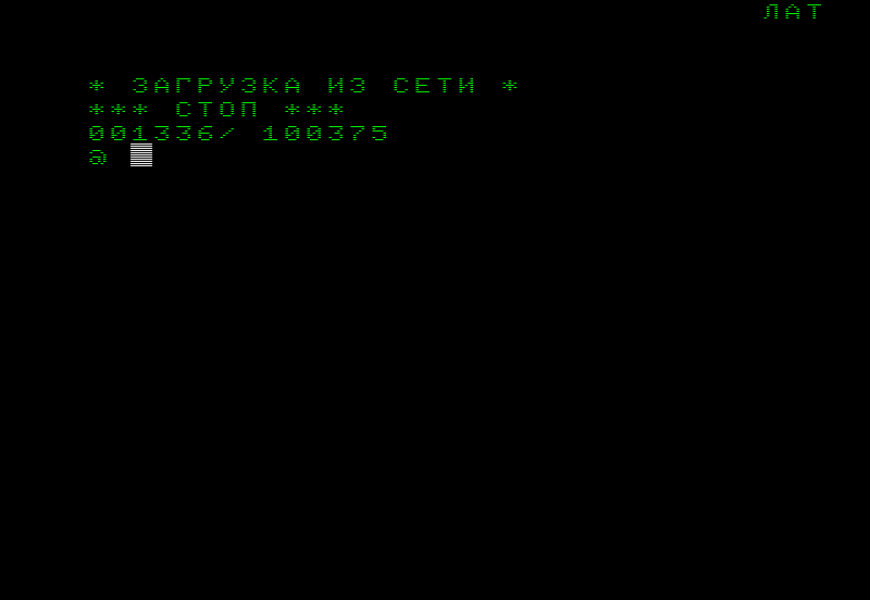

    А что за автоном в мониторе УКНЦ?

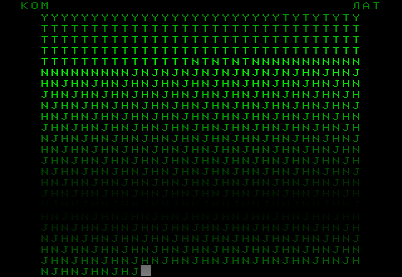

    Вот такой еще нашел экранчик.
    Но тоже ниче не происходит по нажатию клавиш. Т.е. бит-4 дергается, на клавиши реагирует, но ниче не делает.

    Ещё раз повторюсь. А что за АВТОНОМ в МОНИТОРЕ УКНЦ. Это видно на скриншотах.

    Если вопрос ко мне - откуда же я знаю? Все, что было заскриншотил, а как оно работает - я не знаю)
    Мало того, что я не настоящий PDP-шник, я просто каску нашел. Так я еще и никогда не пользовался монитором, в котором буква @, и не знаю его команд)

    Ну а если выбрать, то чего будет?

    То просто печатаются буквы и скроллируется экран. Причем, печатаются не на всю ширину.

    Ну как я понимаю, печатаются не сами, а то что вводят с клавиатуры? А печатаются не на всю ширину, потому что выбран режим 32 символа в строке. Попробуйте набрать <АР2><ГРАФ+A>1.

    Последовательно. Нажать и отпустить <АР2>. Нажать <ГРАФ>, и не отпуская его нажать и отпустить <A>, отпустить <ГРАФ>. Нажать и отпустить <1>.
    После этого должно переключиться в режим 80 символов в строке.

    Когда я нажимаю AR2 (это у меня ESC), затем нажимаю просто A, курсор поднимается на строчку выше.
    Если нажимаю AR2, затем Граф (это у меня LAlt) + A, то тоже курсор поднимается на строчку выше. Т.е. граф как бы не замечается.
    Хотя, стоп, наврал. Граф у меня это LCtrl.
    При нажатии такой комбинации ничего не происходит вообще.
