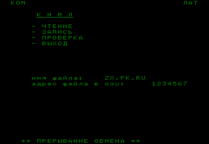

    Пока нет реверса 033, схема для меня бесполезна. Ибо, если не будет реверса, то и схема не нужна.
    Кстати, реверс 033 без схемы гораздо информативнее, чем схема без реверса. Т.к. все остальные чипы, как в стандартной УКНЦ.
    Схема очень полезна. Ведь все БМК всё равно соединяются между собой и процессорами. В прототипе к порту 0177716 подключено немного не так, как в современной УКНЦ. ЦП там подключен только входом ACLO. DCLO подключен к схеме включения, также как и ПП. Вход HALT вероятно подключен к кнопке СТОП. Есть два непонятных бита 4 и 5. Один из них вроде используется для переключения режима 320/640. Всё это напоминает БК-0010, там тоже был цветной режим 256 точек и черно-белый 512 точек, да и СТОП тоже подключался ко входу HALT.
    Помнится, я так и не понял, как управлять переключением режимов 320/640.
    В 135-ой прошивке во время установки режима высокого разрешения устанавливается 4-й бит в 0177716, а при установке низкого разрешения сбрасывается. Но этот же бит устанавливается при нажатии на клавишу (щелчок), а потом подпрограммой обработки прерывания от сетевого таймера соответственно сбрасывается. Так что непонятно. В БК-0010 там хоть было два видеовыхода - цветной для 256 точек и черно-белый для 512 точек.

    По умолчанию EmuStudio v0.15j (RARE)
    P.S. Так как образы ПЗУ выложили на всеобщее обозрение, Titus, могли бы выложить и эмулятор.
    С дачи вернулся. Вот вам та самая сборка с раритетным УКНЦ.
    На сколько я помню, мы так и на нашли, как точно включать режим высокого разрешения, поэтому все время включен режим низкого разрешения.
    А какой комбинацией клавиш его включить принудительно?
    Никакой) Я не делал этого)))
    При компиляции включал принудительно.
