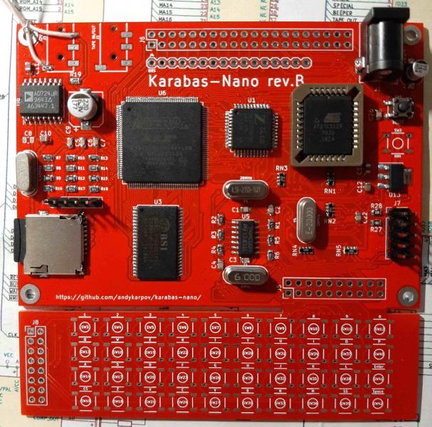

    Спешу сообщить о выходе новой одноплатной ZX-Spectrum совместимой железки под названием Karabas-Nano.
    Проект чисто Just-For-Fun, заодно освоился в KiCAD. Но может кому будет интересно
    Все исходники открыты, включая дизайн платы.
    Мотиватором к созданию послужил проект Galaksija SMD от tank_uk.
    Вышел такой себе 10x10cm challenge
    За основу проекта был взят Karabas-128, только все внешние защелки и буферы запихнуты внуть более емкой и более многоногой CPLD Altera EPM3256ATC144.
    Итого, на сегодняший день:
    1) Разведены, выпущены и запущены платы ревизий А, B, C
    2) На основе списка недоработок этих трех ревизий разведена плата ревизии D (надеюсь, окончательная)
    Что из себя представляет Karabas-Nano?
    - Плата размером 10x10 см
    - Минимум корпусов микросхем
    - Реальный проц Z80 в SMD исполнении
    - Память SRAM 2 Мегабайта
    - Встроенная мини-клавиатура на 40 кнопок (с возможностью отпилить ее и подцепить внешний контроллер или повесить ее на шлейф, в таком случае основная плата уменьшается до 10x7 см)
    - Читалка Micro SD карточек на борту
    - 2 конфигурации с поддержкой SD:
    -- DivMMC (на базе модуля vlad'а, 128КБ ОЗУ, времянки пентагона, в 0 банке ПЗУ - DivMMC)
    -- Z-Controller (1024 КБ ОЗУ, по стандарту Профика, времянки пентагона, в 0 банке ПЗУ - GLUK Reset Service с рам-диском под порт #DFFD)
    - на плате присутствует эмулятор AY-3-8912 на Atmega8 (с обратной стороны платы)
    - выведена ZX BUS для подключения вторым этажом дополнительной периферии
    - читалка с/в магнитофонной ленты (схема взята из ZX UNO, на одном транзисторе)
    - присутствует RGB выход (штыревой разъем) для подключения к ТВ через SCART
    - присутствует PAL coder (вывод на TRRS разъем вместе со стерео-звуком от AY) для подключения к ТВ по НЧ каналу
    - В ЦАП видео заложен дополнительный бит (может дойдут руки кому запилить дополнительные видео-режимы, а-ля Timex Plus итп)
    - На плате предусмотрено место для дополнительного генератора (возможно пригодится для создания конфигурации с времянками оригинального спектрума)
    Текущая версия схемы, gerber'ов платы и прошивки тут: https://github.com/andykarpov/karabas-nano

    Доделал ревижин B. Интересный вариант спектрума. Все заработало.
    Спасибо за плату)). Кварц на 28 МГц. сложно достать. Нашол на aliexpress https://ru.aliexpress.com/item/32870...780d33edFA9Ic2.
    В ревижине C. будет активный генератор на 28 МГц. Автор проэкта, может показать где брал? Спасибо.
    Этот пользователь поблагодарил VladimirAce2 за это полезное сообщение:
    andykarpov(19.08.2019)

    Цитата Сообщение от VladimirAce2 Посмотреть сообщение
    Поздравляю!
    Активный генератор нашел на eBay: https://www.ebay.com/itm/10pcs-SMD-O...72.m2749.l2649
