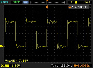

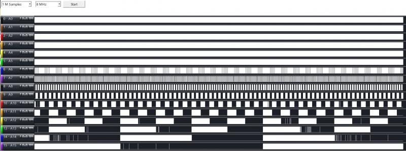

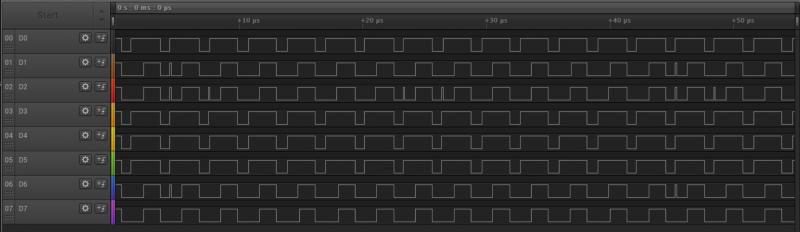

    Что-то мне подсказывает, что дело не в плисине.
    А есть осциллограф, лог анализатор или логический пробник ?
    Можно потыкать, посмотреть, что там происходит на ША / ШД процессора, ША / ШД ОЗУ, основные сигналы чтения/записи/выборки ОЗУ.. для начала...
    Потыкал.
    Вот картинки тактовой с кварца и на процессоре, а также шин адреса и данных, которые выведены на разъем.
    28МГц
    3,5МГц

    ША
    ШД

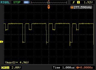

    На шины памяти анализатор некуда цеплять. Просто смотрел осциллографом.
    Вот там все плохо. На некоторых линиях адреса и данных жизни не наблюдается. На остальных много мусора и выглядят они довольно странно.
    Пример:
    Думаю сдуть память и посмотреть снова.

    у меня был непропай по памяти - на экране цветной мусор получался, на матрас ни намёка, ещё mega8 неплохо так на шину гадила
    Думаю стоит для начала визуальную инспекцию пайки провести на предмет залипонов и непропаев:
    - CPLD
    - проц
    - память
    - резисторные сборки (особенно те, которые на ШД сидят)
    Ну да, мегу вообще желательно запаивать в самом конце, когда весь остальной комп уже работает.
    Еще бы фото платы в хорошем качестве с двух сторон - помогло бы немного в удаленном дебаге

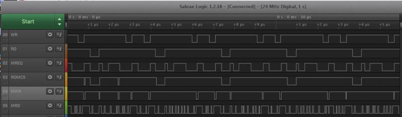

    Вот картинки
    Еще бы раскладку сигналов чтения, записи проца, памяти, rom итп (/RD, /WR, /MRD, /MWR, /ROMCS, /MREQ, ...) в привязке друг к другу

    Снял сигналы чтения и записи:
