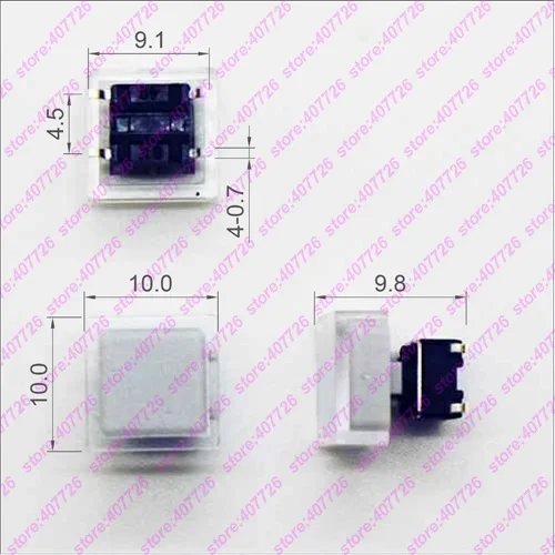

    Установить тактовые кнопки 6x6 есть возможность?
    А то на али есть с колпачками в которые можно вставить распечатанные символы...
    https://aliexpress.ru/item/328443355...17%237559%2329

    вот так получается, все нужно двигать на плате, и не факт что эти колпачки влезут.
    Какого они размера, кстати?
    Можно смещение рядов убрать, тогда по горизонтали можно поместить, пожертвовав, правда, крепежными отверстиями.
    По вертикали надо все будет двигать...
    Но, имхо, плохая затея.
    10 на 10 мм.

    Ох, 10х10, и межу ними нужно какой-то зазор сделать, чтоб не терлись друг о друга если хотя бы 0.5мм делать - то уже точно на плату 100х100мм не помещаются ((
    А платы больше чем 100х100мм уже стоит выпустить совсем других денег...
    0.2 достаточно, но колпачки будут свисать за плату и клава влезает впритык, и естественно квадратная, хотя если повернуть кнопки на 90 градусов, то небольшое смещение можно сделать
    вот приблизительно так со смещением и зазором 0.2мм , поле выходит 100х40мм
    как минимум нужен редизайн самого компа, чтоб расширить поле платы, повернуть или переместить ОЗУ, звуковую мегу, кард-холдер, редизайн пал-кодера, и т.д.
