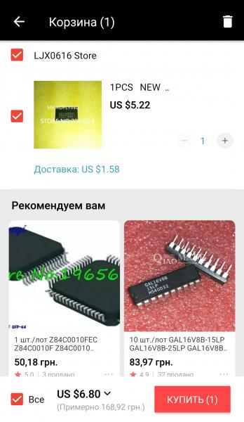

    Павел Рябцов, вместо того чтоб возмущаться, возьмите и переразведите плату под другую СРАМ, например CY62167ELL , она в среднем $2-3 стоит
    только в лоб она невзлетит, нужно всего навсего 47pin (/BYTE) посадить на GND
    для инфы, по ссылке с али BS62LV1600 у меня выходит $6.80

    tank-uk Ну давайте подискутируем.
    Во первых, я не понимаю к чему второй пост в мой адрес и пустой? Вы сообщения набираете или как?
    Во вторых, если бы не было такой проблемы по стоимости памяти, то моего сообщения не было бы здесь.
    В третьих, меня вообще не интересует этот проект( Андрей не в обиду), люди просили сделать плату и я сделал. Это я к тому что если бы я делал проект то можно было бы минимизировать стоимость и сделать из доступных деталей( Андрей это опять не в Ваш адрес, а ответ на предложение переразвести)
    В четвёртых, Али я вообще отсекаю, Вы посмотрите на фото памяти, это обыкновенная перемаркировка из ХЗ чего!!! Вы надеюсь можете сравнить оригинал и эти подделку?
    Ну наверное закончу на этом, хотя мог бы ещё написать. И пожалуйста, в следующий раз думайте что пишите.
