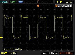

    Потыкал.

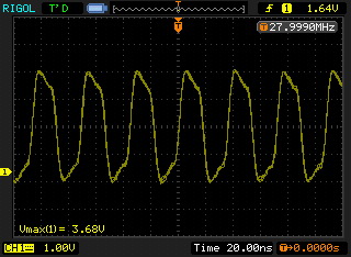

    Вот картинки тактовой с кварца и на процессоре, а также шин адреса и данных, которые выведены на разъем.
    28МГц

    3,5МГц

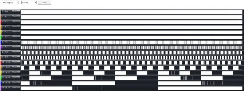

    ША

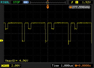

    На шины памяти анализатор некуда цеплять. Просто смотрел осциллографом.
    Вот там все плохо. На некоторых линиях адреса и данных жизни не наблюдается. На остальных много мусора и выглядят они довольно странно.
    Пример:
    Думаю сдуть память и посмотреть снова.
