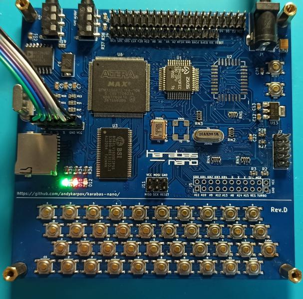

    Небольшой апдейт: плата ревизии F.
    Changelog:
    - Немного ужал габариты платы по горизонтали, чтоб вписаться в 100х100, ибо на самом деле по горизонтали было 101мм, JLC это считали норм, а остальные сервисы, типа PCBWay сразу хотят в 5 раз больше денег
    - Добавлен Wi-Fi модуль ESP-12 на плату (подключен на I/O порт AY)
    - Скгруглены углы платы
    - Убрано посадочное место для второго генератора
    - Заменены кнопки более мелкие, но как показала практика - более мягенькие и более юзабельные (стырил идею у tank_uk из его Galaksija SMD)
    Как платки приедут - дам знать, стоит ли собирать
    Ибо первое, что пока немного смущает - близость радио-модуля рядом с видео-ЦАП-ом и PAL-кодером.

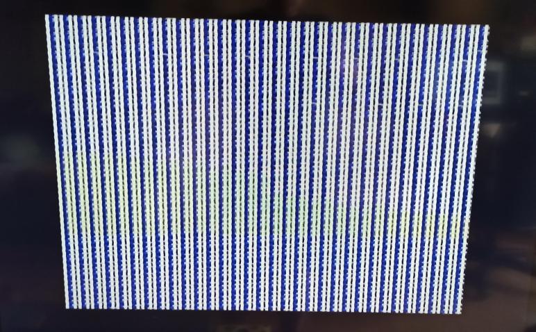

    17.05.2008
    504
    14
    106
    61 сообщений
    А у меня карабасина не завелась что-то.
    Вот такая фигня на экране. Вроде и похоже на матрас, но с горизонтальными иголками и рябью.
    Установка ПЗУ ситуацию не меняет. Как будто ее и нет.
    Панель выпаял пока, так как она сломалась из-за частого дерганья из нее ПЗУ.
