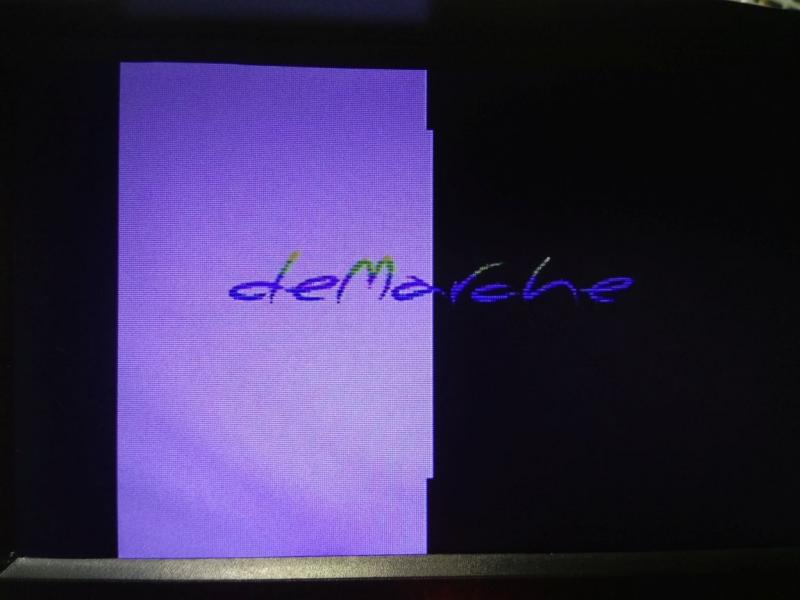

    а D103 это точно резисторы?
    на rgb синхра с цветом не поменяна местами?

    across the edge сдвинут на 4 пикселя
    а какой из 4х вариантов этой демы Вы пробовали ?
    Один из вариантов работает точно идеально

    Приехали платки rev.E.
    Собрал, запустил, все ок - можно собирать
    ЗЫ: сначала долго не заводилось, что только не делал - и память сдувал и новую ставил, и CPLD пропаивал - оказалась микро-сопля между выводами CPLD, которую было видно, только если очень присмотреться - как паутинка тонюсенькая.
