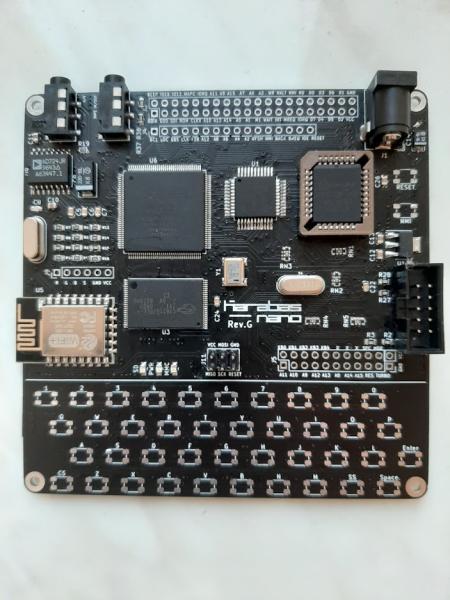

    Всем привет. Спаял, вроде работает. Спасибо "andykarpov" за плату и RAM.
    Есть вопросы:
    После перезагрузки SD распозналась, но есть надпись
    esxdos.sys [ERROR] - что не так?
    После этого basic48
    прошивал full_gluk_dffd.rom
    на SD (fat32) в корень записывал "fatall.$C"
    Если можно напишите
    1. Какие прошивки есть?
    2. Что и как нужно записывать на SD?
    Версия файлов ESXDOS на SD-карте должна соответствовать версии ESXDOS в ПЗУ.
    В файле образа ПЗУ full_divmmc.rom версия ESXDOS 0.8.7, соотв. на SD карту в корень нужно положить директории BIN, SYS, TMP от версии ESXDOS 0.8.7, что доступно в github'е карабаса https://github.com/andykarpov/karaba...ster/sd/divmmc
    Если можно напишите
    Актуальная прошивка одна - с поддержкой DivMMC.
    Для этого:
    1) в CPLD шьется karabas-nano-revGmmc.pof из последнего релиза karabas-cpld-firmware-v1.2.zip
    2) в ПЗУ шьется full_divmmc.rom
    3) на SD-карту кладется релиз ESXDOS 0.8.7 + нужное количество файлов в формате TAP / TRD

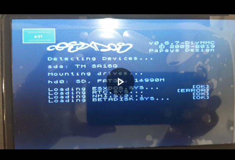

    Все так и сделал.
    Ошибка RTC.SYS
    Все так и сделал.
    Ошибка RTC.SYS
    Ошибка RTC.SYS - это нормально Его нет в дистрибутиве.
    Теперь по нажатию на кнопку NMI должен открываться файловый браузер для выбора и загрузки файла
