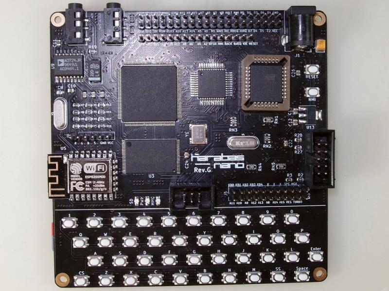

Собрал платку. Завелась сразу. Нормально грузит демки и игрушки. Но есть момент, часто при нажатии на кнопки комп рестартует. Бывает что в бейсик 48, бывает в 128. Если клавиатуру не трогать - работает стабильно. Демки крутит, музыка играет, игрушки заставки показывают. Перегружается даже в бейсике 48, если нажимать на space. Бывает с первого нажатия, бывает десяток пробелов введет. Реакция не на механическое влияние, плату гнул, стучал и все такое. Т.е. проблема скорее логическая при работе с клавиатурой. Подскажите, куда копнуть?
Такс. Вопросы:
1) диоды, которые между ША и клавиатурой - какие стоят? правильно ли запаяны?
2) какая ревизия платы и какой тип кнопок используется? Подозреваю, что если кнопки металлические - там возможно влияние статики каким-то образом?
3) подтяжки на порт клавиатуры запаяны нормально, нужного номинала?
Github: https://github.com/andykarpov/
Диоды сначала поставил bas321, но потом, глянув, что они 50нс, поменял на 1n4148w, они 4нс.
Плата ревизии F, wifi не запаян пока.
Кнопки - да, металлические, с высоким толкателем.
Подтяжки 10к, отзвонил на запуске. Но после запайки кнопок не прозванивал. Посмотрю туда.

странно, вроде в ревизии F пластиковые кнопочки должны быть же
каковы результаты проверки?
У меня был прецедент только с кнопкой NMI, если просто тронуть один из контактов - срабатывало как нажатие.
Но всех деталей уже не помню.
