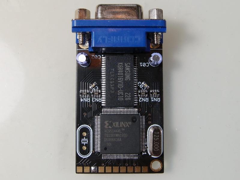

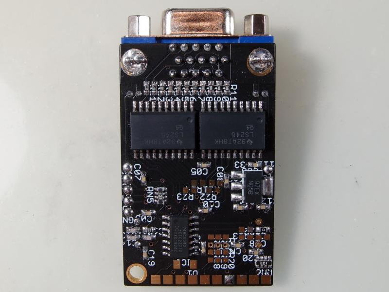

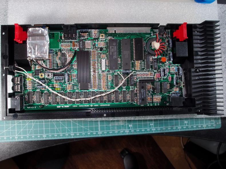

    17.01.2021
    Цитата Сообщение от Dotoro Посмотреть сообщение
    Да я находил похожий проект маленького адаптера только на Xilinx
    http://www.8bit.8u.cz/Faudraj31/index.htm
    Я на таком для оригинального S+128k сделал. Там нужен Clk 17Mhz. И желательно заэкранировать хорошенько все.
    это только для оригинала
    Zxkit-a неплохой адаптер но гербера не нашел
    выше "https://zx-pk.ru/threads/30806-karabas-nano.html?p=1113849&viewfull=1#post1113849" платки и есть Zxkit , только переразведенный
    если очень хочется могу перетрассировать на меньший размер , но этой плате всеравно нужен пиксельклок из компа
