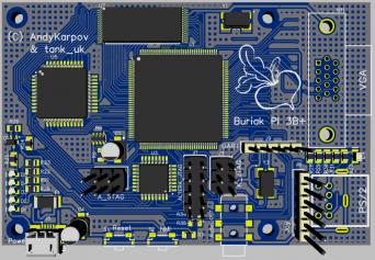

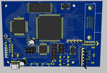

    Цитата Сообщение от Павел Рябцов Посмотреть сообщение
    andykarpov Андрей, Вы их клепаете, я не успеваю за Вами)) Только что С притащил, а тут уже D вышла. Надеюсь не будете ругаться)
    Ахаха, Павел, сорри В ревизии D там чисто косметические изменения, ну и возможность поставить FEC проц...
    Я не против, конечно же

    Андрей, вопрос в следующем, имею кучу Z84C0010FEC Но они велики для этого шаблона,хотя тоже TQF44. Это я про ревизию С. По размерам я ничего не нашел конкретного. А вот AEG я не нашел по адекватной цене в Китае, правда купил EPM3256ATC144 как всегда демонтаж оригинал за адекватные деньги.
    В рев.ц футппинт под АЕГ, ФЕК под рев.д
    Или подогнуть ноги
    Да только что вот прочитал) Спасибо. Но смысл было выбирать AEG когда его цена космос, а FEG как грязи, у меня и 20мгц есть.
    Проблема была в подборе футпринта, плата развожюдилась вручную
    А в этом корпусе есть три принта , 10х10 , 12х12 и 13.2х13.2
    AEG - выглядит красивее, как по мне FEC какой-то несуразно-большой и жирный
    Но по цене - да, и в китае их нет, под видом AEG продают перемаркированные FEC
    AEG нашел только в американском mouser.com, по вполне адекватной цене, но с учетом доставки получается неприлично...
    Кстати, еще есть идея - поставить EPM7512AETC144 вместо EPM2356ATC144, тогда все нереализованные хотелки для этой платы можно будет попробовать запихнуть (турбу, доп графические режимы, и тп).
    И второй генератор можно будет задействовать (как минимум - для частоты 24МГц для профиковского режима CP/M).
    Но это - пока на уровне идеи На все нужно время... и желание...
    Это да, в KiCAD не было футпринта под этот нестандартный размер FEC'а, пришлось вручную его делать
    Что из этого вышло - смогу сказать, как приедут платки ревизии D ))

    А что за видеокарта на фото?
