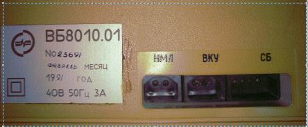

    Есть такой БП:
    Подойдёт ли к нему во такой трансформатор ?
    https://www.chipdip.ru/product0/8000889137
  2. #42
    09.03.2016
    г. Ханты-Мансийск
    69
    Подойдет с запасом, только на фото там не 42В, а 36В, хотя в описании указано 42В. У кого-то работало на 36В.

    Добрый день!
    Подскажите, у ПК8020 "Нейва", распиновка питания на системном блоке такая-же как на Корвете ПК8020?
    Сомневаюсь потому что на системном блоке "Нейва" 4-х контактный разъем "ПАПА",
    а на всех "Корветах" 4-х контактный разъем "МАМА"...
    Да и родного кабеля найти от Нейвы не могу, корветовские кабеля "папа" - "папа" идут, такие есть,
    а вот "папа" - "мама" нету...
  5. #45
    11.01.2006
    Брест/Минск
    8,398
    122
    60 сообщений
    Добрый день!
    Был у меня корвет, где питание тоже папа был - перепаял на разъем из брестского корвета. А так, если нужен разъем мама, откусите от Байтовского БП.
    Ну как вариант перепаять разъем я уже думал, сам разъем можно из 8010 выпаять...
    Только вот распиновка такая-же или могли разводку зеркально сделать..
    Но все-же бы хотелось конечно найти родной шнурок..

    А прозвонить пины не пробовали? Землю и +5 несложно выявить по любой микрухе, ну и +12/-12 тоже. Но вообще то платы внутри идентичные с корветовскими, чтобы сделать зеркально нужно еще постараться.
    Да, вариант распечатки разьема на принтере не рассматривали?

    У меня два Корвета, 8010 и 8020. Первый без вентилятора, второй с ним, у первого разъем питания был вилка, у второго розетка. И с разъемами портов такая же ерунда. Разъемы расширения и дисководов - на одном двухрядные, на другом трёх. Я, правда, при доработке 8010 до учительского впаял туда современный двухрядный. Унификация у нас была на высоте, ничего не скажешь. Распиновка питания у обоих моих Корветов совпадает. Шнурок был с одного конца со штырьками, с другого с гнёздами. Он от 8010. У меня используется 8020, а бывший 8010 лежит. Так что, я переставил эти разъемы. А потом в разъем-розетку воткнул штырьки от разъема с платы телевизора 3УСЦТ. Через такой разъем, например, отклоняющая система в этих телевизорах подключалась, СКД и СКМ втыкались в плату радиоканала. Немножко обсопливил их припоем, чтобы они туго вошли и не выскакивали при вынимании шнура. Как там и были! Теперь, если куплю эти шнурки, придётся их выдернуть.

    Понятно... Значит распиновка обычная..
    А нет ли такого шнурка, на одной стороне папа, на другой мама?
    У меня же есть лишние шнурки папа-папа...
