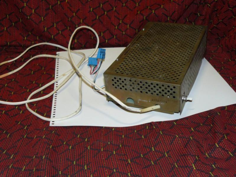

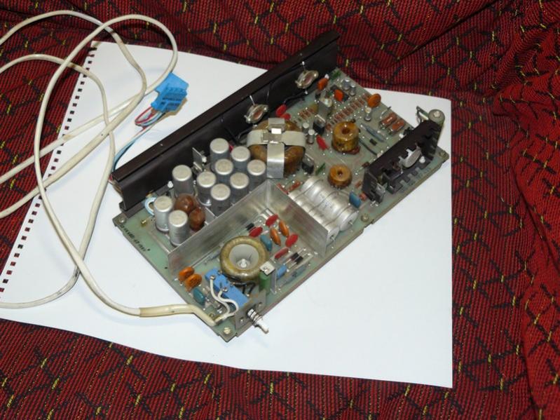

    Цитата Сообщение от KALDYH Посмотреть сообщение
    Интересно... Хочу фото.
    остальные фото смотрите тут
    Фото Контур ПК 8020
    p.s. открою отдельный топик про Контур, туда выложу остальные фото.

    Цитата Сообщение от esl Посмотреть сообщение
    фото чего ?
    Блока питания, конечно. Он отдельно был или в дисководном ящике? Хотя, фото самого компьютера тоже можно. Интересно, чем он от обычного Корвета отличается?
