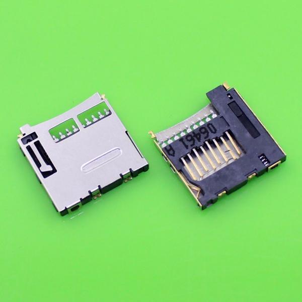

    Возник вопрос, как запаять на плату слот для карты.
    Паяльником к выводам не подобраться. Если греть феном, то не оплавится ли пластмассовая часть?
    Как их вообще паяют?
    У кого-то есть опыт?

    Думаю что так же как и SMD PLCC панельки. Мне предстоит такое на плате Галаксии.
    Серега из Запорожья показывал мне ролик как он паял панельки. Плату подогревал снизу на утюге
    а сверху слегка догревал феном. Ничего не поплыло и припаялось чётко.

    Я такой выпаивал феном и он оплавился.

    На лапы флюс RMA и феном снизу.

    плату снизу подогревать и сверху феном. хотя именно такой я паяльником припаивал - жало в виде иголки тонкое, сквозь окна в корпусе.
