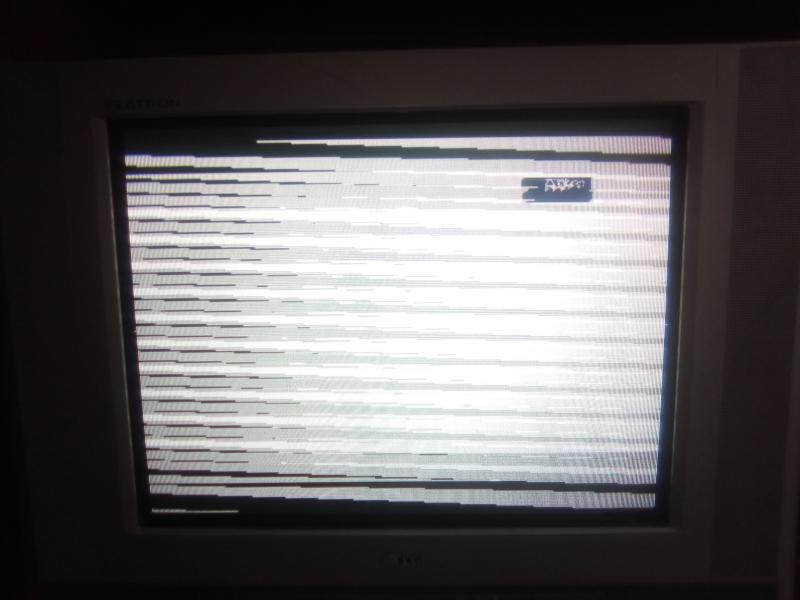

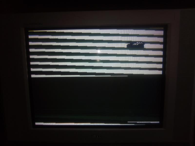

    Подключил к телеку, увидел это:Нажмите на изображение для увеличения.

    так и запаяйте его. У вас сейчас D4 под 15 МГц и настроена, там 0010 (DCBA)
    С 15 МГц СС был 9КГц!!! А КС - 16Гц

    marinovsoft, он говорит, что у него имеется кварцц 13.973.
    08.10.2006
    СПб
    116
    Может быть кварц запустился не на 15Мгц, может он гармониковый, а запустился на основной частоте. Когда меняете кварц смотрите сначала что идёт с шестой ноги D2. Должна быть половина частоты кварца. Бывает надо подбирать резистор в задающем, у меня был случай когда надо было подключить к плюсу 4,10 ноги на ТМ2 без этого ерунда шла с ТМ2. Добейтесь ровного меандра на выходе с генератора ЛН1 и делителя ТМ2 и после выставляйте правильно счётчик D4. Не знаю ваш опыт, но на всякий случай напишу, правильно отсчитайте ноги на микросхеме, подключив перемычки снизу платы прозвоните сверху на выводах микросхемы тестером.

    Кстати насчет ровного меандра - он у меня с выбросом внизу, я думаю вы знаете, о чем я. И честно говоря, я не знаю как его стабилизировать.(Я поставил два резистора 470 ом на 1,2 и 2(3),4 выводы D1.)

    Я думаю это ерунда которая после ТМ2 пропадёт. Важнее чтобы полуволны нижняя и верхняя были одинаковые по периоду. У меня на современном кварце 14Мгц маленьком лодочкой с одним резистором ни в какую не получалось этого, с двумя сразу нормально стало. А на старом кварце и с одним резистором было нормально.

    От телевизора зависит. На тюнерах и современных ТВ скорее всего понадобится, на старых аналоговых может и так заработать. Но синхросигнал у Ленинграда однозначно нестандартный и если он работает без доработки это скорее везение.
    Результатом будет чёткий прямоугольник на экране, означающий что можно переходить к дальнейшей наладке.

    А фото, которые я вам прислал дают вам понимание происходящего, можете написать, что в данный момент показывает телевизор?

    Кратко вам написали, вставлять ОЗУ, проц, если есть матрас вставлять ПЗУ и радоваться. Если нет то разбираться.
    По мельтешению на фото мало понятно, но если вы пишите что было заметно хоть какие то символы это уже хороший знак.
