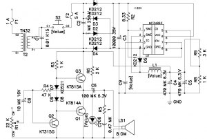

    Примерная Э3 аналоговой части :
    Бачок , траник ТН-32, кнопка и динамик - устанавливаются не на ДПП звонка.
    Кнопка - выносная, на ней порядка 24 в. переменного.
    Теоретически, может быть и выдержит стандартный электрошокер, приложенный к кнопке. А вот ~220 на этот вариант включения кнопки лучше не подавать.
    Для сельской местности последовательно с высоковольтной обмоткой траника неплохо включить лампочку 100 ватт 220 в. - на случай ~380 в., а сам траник подключить на 260 в. вариант первичной обмотки - для экономии энергии.
