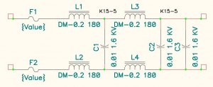

    Архив для любителей P-CAD2006 ( 2002 ? ) :
    https://cloud.mail.ru/public/55hU/4WaovsUGe
    В составе :
    Э3 сетевого фильтра :
    Где предохранители - 1 а. 250 в. самодел. Их таки лучше запаивать, т.к. предполагается малогабаритный электротраник 60 ватт ( для гологенной лампочки ), и он не совсем надежный

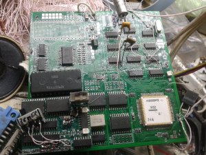

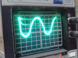

    Пока собрал без СОЗУ и музпроца :
    Выход тестовой программы - почему-то пила на ЦАП превратилась в нечто после КТ3102ЕМ :
    Крайний верх разгона - 7.1 мгц, на 7.5 мгц старта нет.
    Еррата :
    Между выв. 06 и 07 ДД10 ЭКФ1564ЛА3 установить конденсатор порядка 510 пф - задержка снятия адреса после прихода сигнала AR.
    Может быть, с 1801РР1 можно и не устанавливать этот конденсатор.

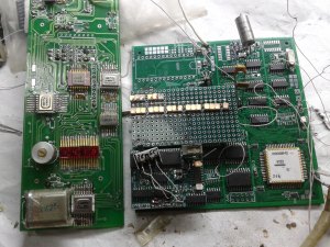

    Пока опытный экз. выглядит так :
    Дизассемблер текущей прошивки ( выше по ссылке ) :

    При пуске установленные биты РНП переводят в режимы :
    000001 - генерация равносторонней пилы на ЦАП, без СОЗУ.
    000002 - тест СОЗУ КР537РУ11А, сопровождающийся острой пилой на ЦАП - адрес СОЗУ передается на ЦАП для индикации прохождения теста. При любой ошибке СОЗУ переходит к выдаче прямоугольных импульсов ~100 кгц на ЦАП.
    000000 - пока зацикленное исполнение команды 000777 ( 8 ).
    Проверенная частота прохождения теста СОЗУ - 6.9 Мгц при +4.7 в. питания, проц 1991 г.
    https://cloud.mail.ru/public/33RD/3YyeAMFqp
    1-й вариант для отладки параметров, только модуль ЭСППЗУ.
    РНП 000001 и 000002 вместе - равносторонняя пила.
    РНП 000002 - тест СОЗУ.
    Порт входа - параметры.
    https://cloud.mail.ru/public/5fJ5/5KKNaP1yr
    1-й рабочий ?
    https://cloud.mail.ru/public/2VPs/5GNd4PKDV
    Рабочий сонг "Майк Марин".

    Для отладки применять индикатор 22-лампочковый , устанавливаемый в колодку СОЗУ :
    Резисторы - 2...5 ком, светики - какие найдутся, подключать от линии +5в.
    И 3 шт. кнопки :
    Сигналы ACLO и DCLO подключать непосредственно на Н1806ВМ2, а сигнал CLC - на вх. "С" ЭКФ1564ИЕ19 выв.01, временно отключив его от др. цепей. Сначала подать сигнал DCLO и не менее 5 шт. импульсов CLC, затем сигнал ACLO - тоже не менее 5 импульсов CLC, затем начать наблюдать пошаговый процесс пуска - при адресе старта 002000 ВМ2 сначала считает РНП, затем ячейки ППЗУ 002000 и 002002, и т.п. и т.д.
    Самые трудолюбивые могут на платочку индикатора приделать не линейку из 16 светиков, а 3 шт. 555ЛН1, 6 шт. 514ИДх и 6 шт. АЛСок - для наблюдения натуральных восьмеричных значений.
    ( Как продвинутый вариант - на АЛС318 и мультиплексорах со счетчиком ).
