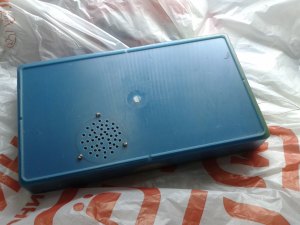

    а можно ли переделать на 1801вм1? ну или на 1801вм2 хотябы, ну нету в наличии новомодных
    Можно, понадобятся посадки для ЭКФ1564 на ДПП Звонка.
    Но вот проблема - весь Звонок без музпроца потребляет 70 ма на 5.5 мгц, при проигрывании семпла.
    А отдельно взятый 1801ВМ1А - 5 мгц сам по себе потянет на 220 ма. И прошивку придется здорово патчить, т.к. в ВМ1 другой софт пуска.
    1801вм2 хотябы
    Через пассивный переходник с 1/2 быстродействием потянет. Ну или со 100% быстродействием, если убрать делитель - секцию ИЕ19.
    Потребление 1801ВМ2 - 310 ма. Софт совместим, быстродействие близко к оригиналу Звонка.
    У уважаемого ugoaleks П-Посад есть в продаже Н1806ВМ2 1991 г. с хранения, недорого. Экспорт возможен.
    это что значит?
    Это значит, что будут пара дополнительных ИС мелкоты и проводочки к ним, т.к. РНП 1801ВМ1 есть регистр 177716. Для подключения АП6 в устройстве выдачи данных к адресу 177716 надо проложить проводок от АП6 к одной из ИД7.
    И будет необходимо привязывать сигнал RPLY ВМ1 к его тактовой частоте - это внутренний баг ВМ1, делается на ЭКФ1564ТМ2 и элементе ЛН1.
    И быстродействие на 5.5 мгц снизится с 1.1 млн до хорошо, если 500 т. рег-рег.
    Да, и надо как-то решить проблему механической установки 1801ВМ1 на ДПП Звонка - видимо, на 2-сторонний скотч и пучок тоненьких проводочков.
    Если для работы дольше 5 мин непрерывно, может понадобиться теплоотвод на ВМ1 до 50 см.кв, или может зависать.
    Для действительно надежной работы ВМ1 следует сократить тактовую частоту до 5.1 мгц, не более, т.к. бывают разные экз. КМ1801ВМ1А, некотрые совсем без резерва разгона ( обычнго в ж. корпусе ).

    Конденсаторы 2200 мкф 63 в. - временно, пока прибудут 6800 мкф 50 в. 4 шт.
    Время звучания от нажатия кнопки в течении 0.7 сек - не менее 9 сек. Громкость - в районе 0.2 вт. RMS.
    Электронный траник для ламп 60 ватт доработан - домотан МГТФом 0.07 до выпрямленного +41в.
