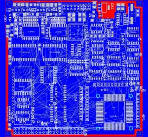

    Приглашается спонсор для разработки 1-й модификации изделия "Звонок". Понадобится сделать изменения на плате :
    1. Убрать :
    1.1. Музпоц
    1.2. Регистр данных пользователя.
    1.3. КР537РУ11
    1.4. КМ1801РР1
    2. Добавить :
    2.1. СОЗУ на СМД 2 шт. 62256
    2.2. Регистр текущего адреса шины МПИ
    2.3. Регистр страниц УФ ППЗУ, например на ИР35
    2.4. 2 шт. УФ ППЗУ 278000 ( 2 шт.по 1 метру )
    2.5. 2-й ЦАП на резисторах ( "Стерео" )
    2.6. Простой УМЗЧ.
    Изменения предназначены для исключения дефицитных деталей из изделия.
    АП 1-й модификации будет таким :
    000000 - 137777 СОЗУ 0 тактов
    140000 - 157777 Страница ППЗУ 0 тактов
    170000 - 173777 Участок СОЗУ, для совместимости с МС1201.02
    Предполагается исключительно семплерный режим работы, до 1 мин. 22 Кгц 8 бит, в зависимости от объема ППЗУ.
    Коннектор тестов 36 выв.
    01, 02 GND
    03...18 AD00...AD15
    19 SYNC
    20 DIN
    21 DOUT
    22 INIT
    23 RPLY
    24 WTBT
    25 SEL REG0
    26 VIRQ
    27 IAKO
    28 DMR
    29 SACK
    30 DMGO
    31 DCLO
    32 EVNT
    33 +5V
    34 +5V
    35 GND
    36 GND
    Ред.03A от 09.08.2023

    Предварительна оценка дислокации ЭБ на ДПП 10х10 см.
    Требуется очень трудолюбивый тополог, или 4СПП...

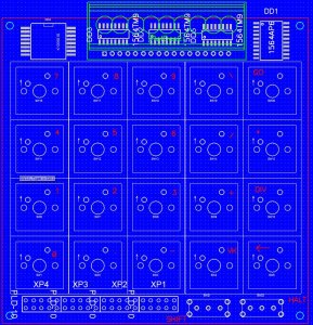

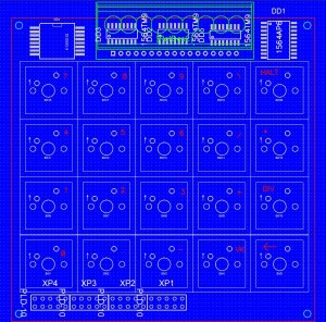

    Простые индикатор АЛС318А и клава 8х9 кнопок :
    Последний раз редактировалось MM; 09.08.2023 в 05:28.

    Добавлена возможность подключения внешней платы с регистрами клавы и индикатора, с минимальным к-вом ИС.
    Возможный тип индикатора - АЛС318, к-во кнопок - порядка матрицы 8х9 или даже 8х16, при применении дополнительной 133ИД10 ( или ИД3 ).

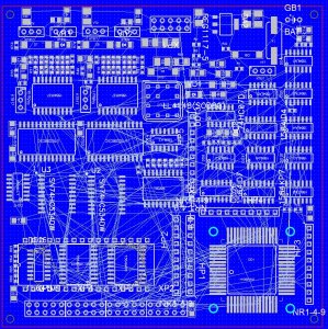

    Файл PCB в этом виде :
    https://cloud.mail.ru/public/aVE6/jtc1TmHWQ
    ИМХО - 4СПП 10 шт. 10х10 см. стоят всего $13 в Китае.
    Да, конечно, персыл обойдется Дорого...
    Вариант на 27 шт. ИС от 11.08.2023
    https://cloud.mail.ru/public/HRYy/CdpMjvB8Y

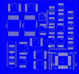

    Вариант дислокации ЭБ на ДПП 119 х 119 :
    НРки CAY17-A наверное можно сменить на советские НР1-4-9 5 шт, т.к. они широко доступны и дешевы.
    Этот файл платы P-CAD2006 :
    https://cloud.mail.ru/public/Hgv8/NuD8x7vYb ( отверстия по углам - калибра 2.50 )

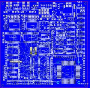

    Доб. 30.05.2025
    Вариант на 1 шт. УФ ППЗУ без инверсии, Стерео, с УМЗЧ :
    https://cloud.mail.ru/public/WkWd/b6cypx7nA - схема в ПДФ
    https://cloud.mail.ru/public/4u71/3NuMqWiFg - плата в формате PCB обнов.
    https://cloud.mail.ru/public/4nvS/TAHE3BPc6 схема P-CAD2006 обнов.
    https://cloud.mail.ru/public/T6kR/zSGwvSMjs - библиотека с ЭКФ1564ИР41

    Доб. 30.05.2025
    Примерная дислокация ЭБ :
    Параметры :
    48+2 Кбайт СОЗУ
    0.25...1 Мбайт УФ ППЗУ, не требует инвертирования адресов и данных ( 1 шт. БИС )
    Быстродействие при 5.5 Мгц - более 1 млн рег-рег.
    Стерео 8 бит ЦАП на резисторах.
    Питание платочки = +6.0....15.0 вольт, потребление вычислителя - менее 100 ма.
    Разъем для подключения регистров кнопок и индикатора, а так же КР1801ВП1-065 для связи с ПК как МС1201.02.
    В самом вычислителе - 2 шт. информационных входа - например, для сигналов "свой" и "дверь открыта".
    Приглашаются спонсоры проекта.

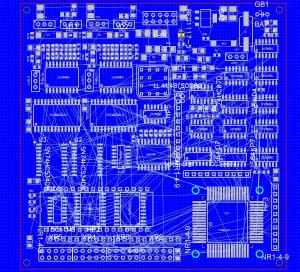

    Другой вариант платы :
    https://cloud.mail.ru/public/3jsL/nT3ND2Yc6 - в формате PCB
    Вариант добавленный :
    https://cloud.mail.ru/public/SDTq/eyLruzd7F
    Схема в ПДФ :
    https://cloud.mail.ru/public/7uZy/6215YLVcr
    https://cloud.mail.ru/public/naDX/BukUXQsky = схема SCH
    https://cloud.mail.ru/public/4u71/3NuMqWiFg = плата PCB
    Последний раз редактировалось MM; 01.06.2025 в 16:26.

    Платочка-навес, повышающая функционал до Калькулятора.
    СМД резисторы ограничения тока сегментов АЛС318А не показаны.
    Резисторы-подтяжки клавы не показаны. Конденсаторы по питанию не показаны.
    К-во ИС - ТМ9 3 шт, АП6 - 1 шт, 133ИД10 - 1 шт.
    Кнопки - Черри-МХ
    Назначение кнопок показано условно.
    Улучшенный вариант Э3
    https://cloud.mail.ru/public/vphb/TY9DBc7YW - ПДФ
    https://cloud.mail.ru/public/aMvu/pLGYBGYep
    https://cloud.mail.ru/public/ym94/aD5NtRcwD плата
    Доб.
    Исправленная и дополненная Э3 в PDF :
    https://cloud.mail.ru/public/jrS5/UhwFkGTLj
    Разъем питания сделан 16-выв. вместо 10-выв., добавлены сигналы для определения условий работы. АП6 сменена на КП11.
    Доб.
    https://cloud.mail.ru/public/YzvW/3QVrP9fNZ - Э3 в ПДФ, малые изменения.
    Последний раз редактировалось MM; 06.06.2025 в 01:38.

    Пока вероятное расположение компонентов :
    Для варианта на советских желтяшках - вариант 119 х 119 миллиметров :
    ( под корпус "Коробка ИС" )
    Назначение ИС показано условно ( АП9 сменена на АП3 , ИР41 на ИР37 ). СБИС ППЗУ - иностранная.
    СОЗУ - Интеграл 1635РУ1Т, очень дорогое.
    https://eandc.ru/catalog/1635ru1t/
    Вариант по-дешевле - применять Ангстремовские 537РУ16А, они стоят от 4 т.р.
    https://www.chipfind.ru/search/?part...1%8316&s=1&p=1
    Но тогда нельзя будет грузить ОС RT-11 SJ V5.00, т.к. маловато ОЗУ - всего 16 Кбайт.
    Дополненная Э3 ( Вариант 5 Изм.01 ) на 30 шт. ИС, с БИС Часов Dallas DS12885S, для платы 100 х 119 миллиметров :
    https://cloud.mail.ru/public/ZmzS/HiGaUrS63
    https://drive.google.com/file/d/1d2p...ew?usp=sharing
    https://drive.google.com/file/d/1u9g...ew?usp=sharing плата вар.5
    Последний раз редактировалось MM; 09.06.2025 в 17:21.
