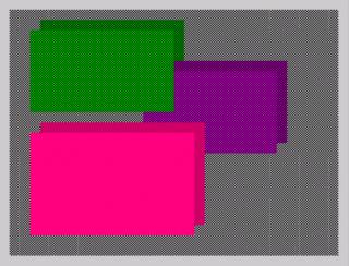

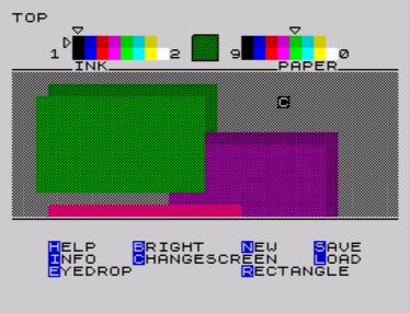

    Написал редактор для создания графики в формате 53c, работает пока только с лентой. Смотрите, оценивайте, пользуйтесь!

    Какой формат картинки?
    768 байт атрибутов же.
    Работает с 768-байтным блоком атрибутов, экспортирует в стандартный экранный файл 6912 байт.

    Exclamation V.1.1
    Исправлена ошибка с курсором, появлявшаяся при полноэкранном просмотре, если курсор находился в строке 16.
