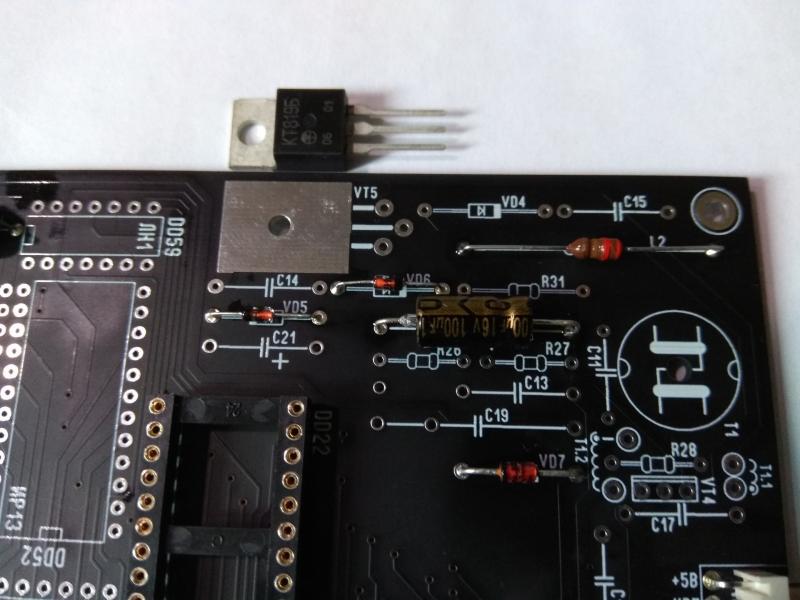

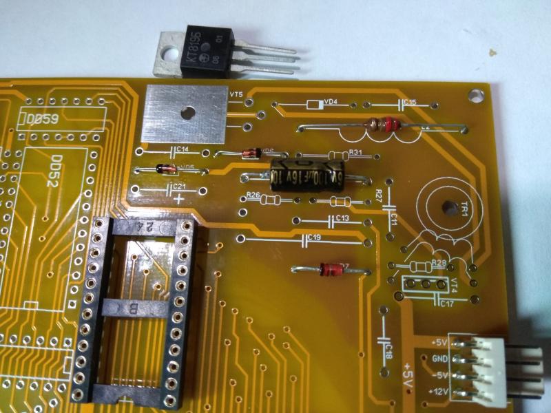

    По умолчанию Орион-128MK2. Рыжие платы выпуска 08.2019 от Cornelius сборка и настройка.
    https://zx-pk.com/forum/viewtopic.php?f=7&t=11524
    Номер платы (под процессором) 2189906А-Y67-190723
    Орион-128MK2 Рыжие платы выпуска 08.2019 от Cornelius толщина текстолита 1.2мм.
    Выявленные ошибки при сборке
    1.Кз по питанию - В районе DD2, в месте перехода шины питания на обратной стороне платы нужно сделать два надреза.
    2.Нет растра - соединить выводы 2 и 3 микросхемы DD2 с землёй 14 вывод.
    3.DD47, DD48 выводы 9 также соединить с землей.
    4.C2 отпаять от 4 ноги DD15 и запаять на 5 ногу.
    5.Рассверлить переходное отверстие под VT5.
    Пожелания к следующему заказу.
    Отверстия под Д310 (преобразователь напряжения) ,сделать побольше ,как в предыдущих платах)
    С переходных отверстий между D49 и DA1 ,как и в оригинале и прошлых платах , убрать маску для установки подтягивающих резисторов или сборки.
    Толщину желательно до 1.5мм увеличить ,как прошлые платы.
    По преоблазователю :
    лучшие результаты получились с R26 и R28 - 3к ,R27 - 5.1к
    L1 и L2 заменил перемычками
    транзистор кт972б, ещё лучше КТ8131
    частота преобразователя около 15-25кгц
