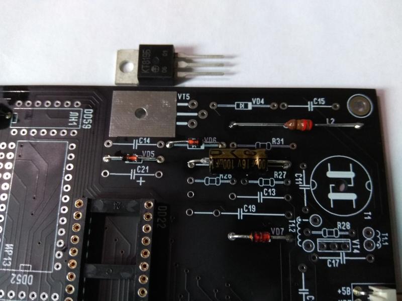

Pepsi:"Повторяющиеся грабли с отверстием. Зачем оно нужно, если оно и отверстие в транзисторе не совпадают. Или рассчитано на другой транзистор? Д310 чем можно заменить, тк отверстия для VD4 очень малы для него, он не лезет?"
Отверстие для крепления транзистора можно просверлить НОВОЕ там где нужно,проводников под площадкой для транзистора на обратной стороне платы нет.А у д310 можно подточить выводы надфилем и все дела.
Последний раз редактировалось ABRAMKA0; 10.11.2019 в 09:16.

Транзистор 972 нормально встаёт.
Последний раз редактировалось denis74; 10.11.2019 в 14:28.
