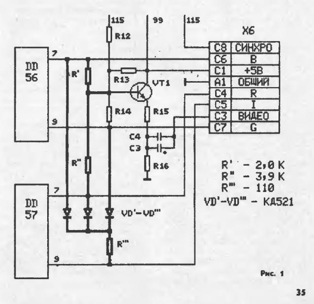

    Неправильно назвал цветные квадраты, да 8 цветов. У меня пока подключены RGB и SN. Как включить 16 цветов, я пока не разобрался
    Яркостный выход "I" через диоды просаживает соотв. делители сигналов R, G, B.

    Не пойму куда паять, можно схему?
    Проскакивало неоднократно на форуме - поищите самостоятельно.

    по этой схеме попробуйте если по RGB к телеку подключаете
    https://zx-pk.ru/threads/30373-elekt...b-adapter.html

    У меня конвертер GBS-8200.
    Радио 12.91 стр 35

    Попытаюсь

    При попытке включить 16 цветов статикой выбило DD47 и конвертер GBS-8200. Эх!

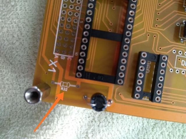

    подскажите, а каким номиналом идет этот резистор? а то на схеме не нахожу его.
    и еще тут же присутствует доработка экрана ориона до 480точек? если да, то вроде как рекомендуют эту мс применять серии 155. так воооот, на плате/схеме эта какая мс?
    Последний раз редактировалось Pepsi; 06.12.2020 в 19:17.
    04.05.2006
    St.-Petersburg
    2,236
    494
    996
    643 сообщений
    ЕМНИП, в данном месте проходит шина сигнала /RESET, стало быть резистор - его подтяжка к питанию. Номинал пусть будет 10 Ком.
