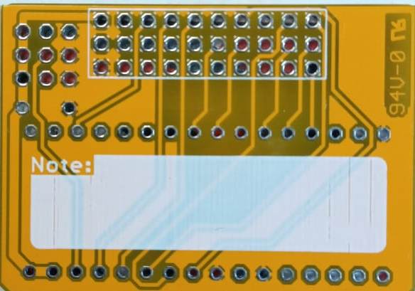

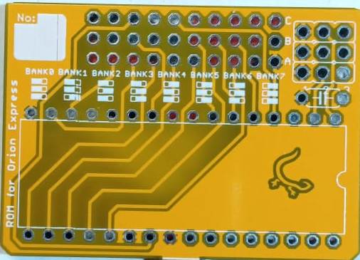

    Всем доброго вечера!
    В наличии такая платка РОМ диска, кто может подсказать под какую ПЗУ микросхему она предназначена...Нажмите на изображение для увеличения.
Название:	WhatsApp Image 2021-03-07 at 22.05.08.jpeg
Название:	WhatsApp Image 2021-03-07 at 22.04.57.jpeg
    27010-27020.
    p.s. хотя можно и 27512 - если перемычку В поставить в соответствующую позу.
    Последний раз редактировалось Serg6845; 07.03.2021 в 22:55.

    То есть 27010-27020 без плясок будет работать...?
  9. #228
    05.06.2020
    г. Балашиха
    337
    164
    187
    84 сообщений
    Оно, конечно без плясок работает. Только нужно смотреть, как там +питания на микросхему поступает. Сейчас не помню, но в каких то случаях, по моему, как раз с 27512, нужно перемычку поставить так, чтоб на последнюю ногу питание шло.
    А вообще, плата с ручным переключениеи страниц не очень интересна, есть схема, по моему от, @Denn, с тригерром вместо джамперов, который управляет старшими разрядами адреса ПЗУ. С ним, в DS-DOS, получается полноценный большой диск, как в Орионе ПРО.

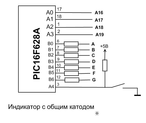

    Так у меня в Орионе прежнем вот так сделаноНажмите на изображение для увеличения.
