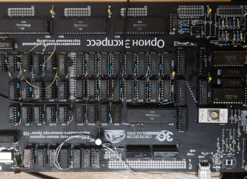

    Скоро подойдут разъемы, тогда попробую. Вставлял три разные ПЗУ, без разницы. Считывал их программатором, потом загонял в эмулятор, работали.
    Пермычки возле d57 запаяны? Озу какое ру5 или ру7, c2 возле d15 исправлено или на черной плате нет этой ошибки ? Одна банка озу или две ? Фото платы ? Микросхемы то припаянны, а то тут люди жалуются, что не работает, а припаять забыли

    Про пзу уже речь не идет. Предыдущее сообщение прочитайте

    Перемычки все запаяны, С2 ошибки нет. Остальное на фото. Пробовал и с одним банком, РУ7 проверенные.
    А чего у Вас окно на ПЗУ не заклеено? Стерется какой нибудь бит,будете потом блох выискивать.

    Можно написать коротенькую прогу инициализации системных портов и вывода картинки и записать ее в пзу. Я далеко от дома и кроме мобилы ничего под рукой нет. Могу набросать конечно на бумаге но это не айс. Надо дизасмом глянуть , чего там тест памяти делает, переключает какой системный порт или сразу озу начинает тестить. Я на память не скажу. Может кто поможет....?

    Предложил бы память второй страницы убрать.
    С зелёной платой на 512 есть глюк ,иногда не тот режим изображения включается.

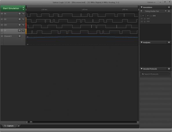

    Посмотрел, что на ОЗУ на черной плате.Та же картина с проседанием сигнала. Вернулся к желтой.
    Вынул все ОЗУшки из панелек, сигнал остался прежним. Получается, что это что-то с ВА86?
    Подключил анализатор, сигнал такой. Взято с DD49, сигналы RD, 94 и один вход-выход.
    И, кстати, о блоке питания. Обычный АТХ 600 Ватт.
    Проверенный на сборке пяти плат "Орион-Про", Профи и т.п.
