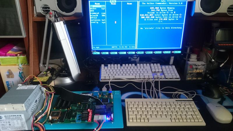

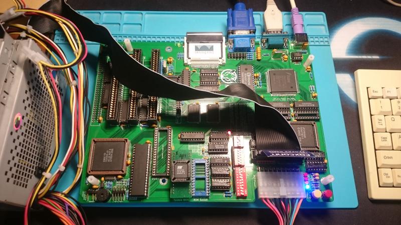

    Сегодня включил в первый раз.
    Сначала было разочарование - видео с артефактами. Точнее некорректное отображение символов в четных (а может нечетных ) столбцах. Например, вместо символа "P" - "N". Вместо пробела - двойные кавычки.
    Поставил внешнюю 16-разрядную видюху на RTG3105, работает.
    Стал проверять пайку на NuXT и нашел замыкание между парой выводов на Трайденте. Поправил, стало всё как надо.
    Пока в итоге:
    Встроенное видео работает.
    Клава работает.
    Завтра-послезавтра буду дальше тестить.

    Кстати, на шелкографии для набортного PC спикера некорректно указана полярность. Плюс должен быть у другого вывода.
    У общем, вроде все работает без сбоев. Дисковод, мыша, CF.
    Поставил MS-DOS 6.22.

    Freiwind, Мат. сопроцессор не будешь ставить ?
  9. #29
    31.08.2018
    г. Альметьевск
    153
    Freiwind, win 3.1 не ставил ?
  10. #30
    17.05.2008
    505
    106
    61 сообщений
    Сопроцессор куплю и поставлю позже как-нибудь.
    Win3.11 не буду ставить. Без надобности.
