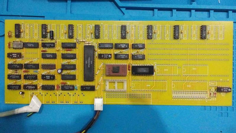

    Доброго времени!
    Спаял я линевский "Специалист". Первый запуск с тестом Рюмика выдал вот такое.
    https://rutube.ru/video/79d58a71e4db...7260edc01a639/
    https://www.youtube.com/watch?v=Fy6refcJK2k
    Нашел на yotube похожий тест
    https://www.youtube.com/watch?v=UpU1ULrmiEA&t=1s
    Что может послужить такой мешанине? ОЗУ протестил перед пайкой, логику проверял программатором TL866. АП16 и некоторые микросхемы ИР проверить не смог.

    Звук тоже надо выводить/записывать. У меня такая ситуация была когда сдох один из мультиплексоров, который выдаёт адрес на память. АП16? Это что за клон?
    Спасибо, попробую посмотреть.
    Это что за клон?
    Брал гербер на сайте https://специалист-пк.рф/index14.html от Mick'а. Платы заказывал на Ali.
    Да, я ВВ55 ещё и не запаивал. Это может как то повлиять? Звука поэтому и нет.

    Отсутствие вв55 не только на звук, но и на запуск влияет! Без нее не запустится.

    Очень верно подмечено. Как это без ВВ55 запускать?

    Спасибо! Понял, буду запаивать.

    Запаял ВВ55, тест пошел нормально. Большое всем спасибо! На белом фоне рвет строчную синхру и иногда ползут кадры, с этим можно как-то справиться? Вместо 522 диодов я поставил 1n4148 шотки, не может это повлиять на синхронизацию? И в будущем я хочу поставить контроллер SD карты и PS/2 переходник. Какие дампы лучше заливать в ROM?

    А если по делу то это равнозначная замена на 522

    если на белом фоне - то подбирать R7 в сторону увеличения. если радикально - там надо весь видеовыход переделывать, оригинальная схема не слишком удачная.
    контроллер PS2 на необходимый дамп ROM не влияет, он просто эмулирует родную клаву.
    SD - в зависимости от того какой контроллер, Vinxru или SDOS.
