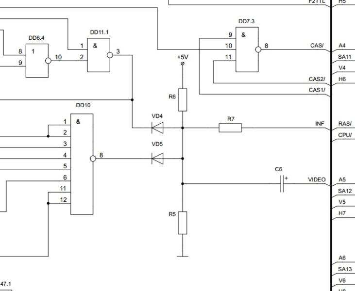

Можно как нибудь сдвинуть видео? Картинка получается выше и правее, на тесте даже правая полоска не влазиет.

О, а это на всех наших "Специалистах", "Орионах" и прочих и прочих... Это надо модифицировать схему генерации видеосигнала, если телевизор не имеет ручных корректировок или есть только костыльные автоматические.

Как я понимаю, сдвиг можно сделать задержкой, включая в сигнал цепочку несколько логических элементов.Чтобы правее сдвинуть изображение, нужно в строчный сигнал внести задержку? Или проще? И можно в двух словах по схеме линевского специалиста, R5 и R6 задают уровень сигнала, R7 подмешивает INF (само изображение) c DD50 ИР1, VD4 замешивает синхру (кадры и строки), а вот VD5 с DD10 ЛА2, что замешивает?
скорее несколько тысяч. задержки несоизмеримые.
наоборот. задержка слвинет картинку влево. тут надо менять логику формирования синхроимпульсов. счетчик (DD2,DD3,DD4,DD5) считает такты генератора, логика на выходах счетчика в определенном диапазоне состояний выдает синхроимпульсы.Чтобы правее сдвинуть изображение, нужно в строчный сигнал внести задержку?
в части формирования синхроимпульсов линевский вариант повторяет исходную схему из м-к 2/87. вспоминается что кадровый синхроимпульс там нестандартный (если не ошибаюсь - слишком короткий)Или проще? И можно в двух словах по схеме линевского специалиста
скорее уровень синхроимпульсов, хотя там все от всего зависит.R5 и R6 задают уровень сигнала
даR7 подмешивает INF (само изображение) c DD50 ИР1
нет, только строки.VD4 замешивает синхру (кадры и строки)
кадровый синхроимпульс.а вот VD5 с DD10 ЛА2, что замешивает?

В продолжении темы о сдвиге видеокартинки. Я посмотрел на нескольких тв (Samsung, LG), у всех расположение картинки одинаковое. Оно на примерно на 10 - 12 точек сдвинуто в право и строки 4 выше центра. И синхра сбоит в тех же состояниях картинки (в основном при белом экране). Если верх влезает и это не напрягает, то сдвиг картинки вправо обрезает изображение на несколько пикселей. Можно найти инфу как сдвинуть картинку влево? Неужели никто не озадачился такой важной проблемой, или это индивидуально на каждом экземпляре? И если длина кадра не стандартная, как привести к стандарту? Извиняюсь, если задаю слишком глупые вопросы. Я первый специалист, линёвский, собрал в 1989 году и проблем с изображением на цветном ламповом телевизоре не было.

там нужно менять логику формирования синхроимпульса, я сходу не готов разрисовывать как именно это надо сделать. скорее всего имеющейся логики не хватит, нужно будет дополнительно колхозить. можно попробовать сделать простой сдвиговый регистр на ТМ2 (3, 11 вместе, 5,12 вместе, 1,4,10,13 подтянуть к плюсу, на 2 подать ССИ с DD11.1, на 3+11 подать клок 4, 2 или 1МГц с одного из выходов DD8, с 9 ноги взять сдвинутый ССИ)Можно найти инфу как сдвинуть картинку влево?
я у себя в какой-то момент запихнул все счетчики и синхру в 3шт GAL16V8, и теперь у меня ССИ формируется так:
Код:if (p>20) and (p<37) then -- start and end of hsync hs <= '0'; else hs <= '1'; end if;[свернуть]
я так понял что каждый по своему решает....Неужели никто не озадачился такой важной проблемой, или это индивидуально на каждом экземпляре?
вроде в "Специалисте-М" корректировали это делоИ если длина кадра не стандартная, как привести к стандарту?

так он аналоговый, там все крутилками покрутить можно было. а на современных ЖК - только через сервис, накрутишь - так ТВ картинка сползет...проблем с изображением на цветном ламповом телевизоре не было.
