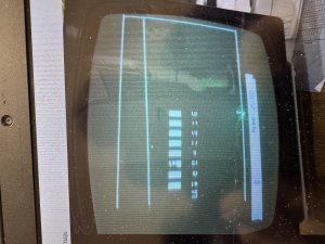

    кстати... посмотрел внимательно на схему - там конкретный такой ляп присутствует вокруг DD7.3 - оно работать в принципе не будет. надо отрезать от схемы выводы 9 и 11 DD7 и соединить их с выводом 10, должно заработать.
    Да, все заработало.

    Единственное что я в этой истории не понимаю - как в таком раскладе мог пройти тест памяти когда по факту 2/3 не работают?
    Тест проходил без замечаний. Смотрел фото старых плат линевского специалиста. Там так же как и на гербере идут дорожки с 9 и 11 ноги. А вот на старой схеме 9, 10, 11 вместе соединены.

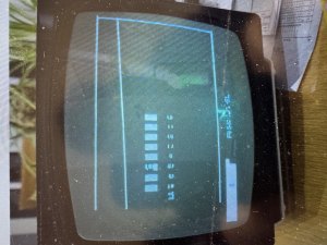

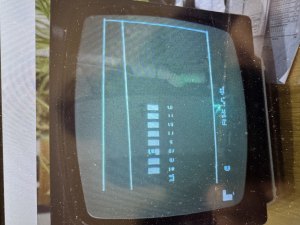

    Ну вроде все запустил. Все работает стабильно, гонял несколько часов. CH376 не всегда с первого раза инициализируется. Скорость загрузки, прям SSD. Справа изображение немного обрезано, в игрушках не критично. Решил проблему с плохой синхрой на видео. Поставил вместо 522 диоды шотки, больше изображение не дёргается. А увеличение R7, хоть и давала положительный момент, сразу снижала яркость картинки. Самое лучшее качество, это закоротить разделительный конденсатор на видеовыходе C6. Не знаю, опасно ли такое включение. Осталось дело за корпусом.
    бывает. на плате CH376 на разъем не выведен ресет. если кинуть провод со 2 ноги CH376 на сброс процессора (12 нога) - может стать полегче.
    по сути определяется скоростью процессора.
    можно сдвинуть - надо добавить 1шт. ТМ2 любой серии. на вход D подать строчный синхроимпульс с 3 ноги DD11, отпаяв от нее диод VD4, который перепаять на прямой выход ТМ2. вход С ТМ2 подключить ко 2 или 6 ноге DD8 - подобрать как на твоем телевизоре лучше будет. R и S - подтянуть к +5 резистором.
    надо осциллографом посмотреть видеосигнал, возможно подобрать резисторы. без конденсатора действительно лучше.
    Да, при включении питания 376 выходит всегда, а после сброса, из двух попыток одна будет удачной)).
    Спасибо, попробую. На плате как раз место пустое рядом есть.
    В принципе подкрутил на тв фильтры, и так сойдет.
