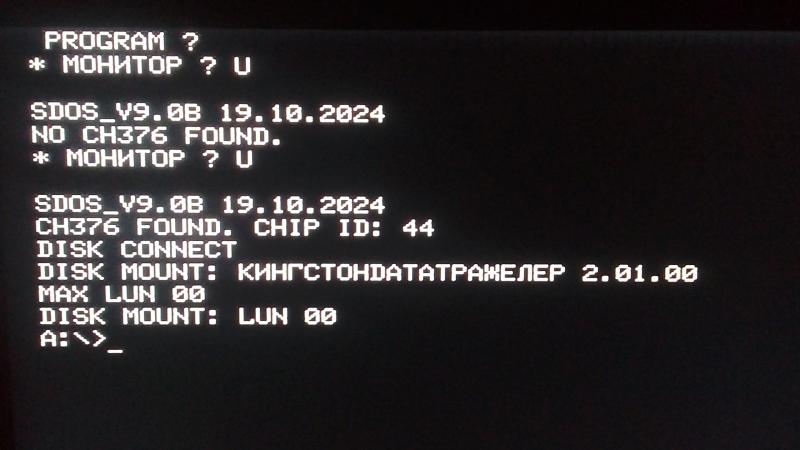

    кстати... посмотрел внимательно на схему - там конкретный такой ляп присутствует вокруг DD7.3 - оно работать в принципе не будет. надо отрезать от схемы выводы 9 и 11 DD7 и соединить их с выводом 10, должно заработать.
    Да, все заработало.
    Большое спасибо! Теперь буду пробовать CH376 подключать.
    Чем Вас отблагодарить? У меня еще лежат несколько таких плат линевского специалиста. Есть дисководы 5", даже на 360. Есть ру5.
    Последний раз редактировалось Sergey1970; 06.10.2025 в 07:47.

    Единственное что я в этой истории не понимаю - как в таком раскладе мог пройти тест памяти когда по факту 2/3 не работают?
    Тест проходил без замечаний. Смотрел фото старых плат линевского специалиста. Там так же как и на гербере идут дорожки с 9 и 11 ноги. А вот на старой схеме 9, 10, 11 вместе соединены.

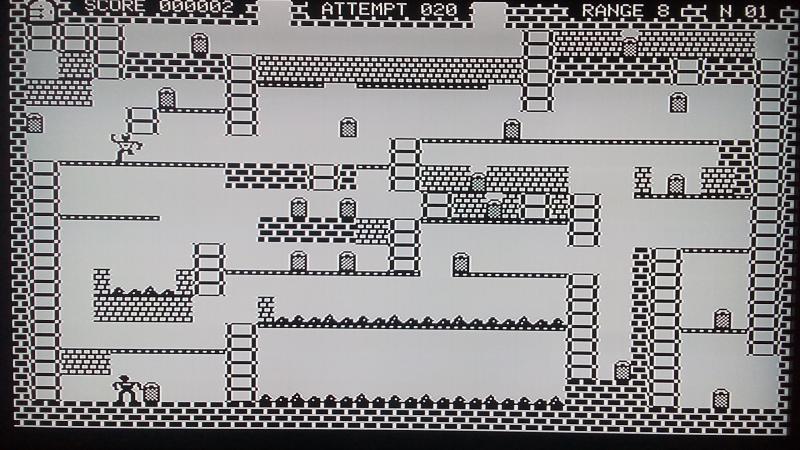

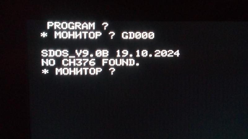

    Ну вроде все запустил. Все работает стабильно, гонял несколько часов. CH376 не всегда с первого раза инициализируется. Скорость загрузки, прям SSD. Справа изображение немного обрезано, в игрушках не критично. Решил проблему с плохой синхрой на видео. Поставил вместо 522 диоды шотки, больше изображение не дёргается. А увеличение R7, хоть и давала положительный момент, сразу снижала яркость картинки. Самое лучшее качество, это закоротить разделительный конденсатор на видеовыходе C6. Не знаю, опасно ли такое включение. Осталось дело за корпусом.
    бывает. на плате CH376 на разъем не выведен ресет. если кинуть провод со 2 ноги CH376 на сброс процессора (12 нога) - может стать полегче.
    можно сдвинуть - надо добавить 1шт. ТМ2 любой серии. на вход D подать строчный синхроимпульс с 3 ноги DD11, отпаяв от нее диод VD4, который перепаять на прямой выход ТМ2. вход С ТМ2 подключить ко 2 или 6 ноге DD8 - подобрать как на твоем телевизоре лучше будет. R и S - подтянуть к +5 резистором.
    Да, при включении питания 376 выходит всегда, а после сброса, из двух попыток одна будет удачной)).

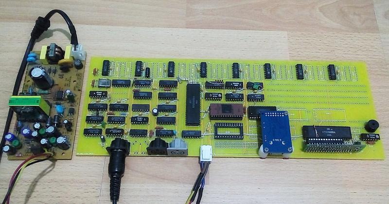

    Собрал на Ру3, запуск нет. причина в сигнале GAS (на сколько могу понять) если для Ру 5 надо DD7 (Ла4) отрезать 9 и 11 от платы и соединить к 10. А как правильно соединить для Ру3? на Плате для каждой пары Ру3 сигналы идут от DD14 6 и 7 выводы (те самые отрезаемые от ног 9 и 11 DD7),
    Как правильно поступить ?
    глядя на схему - с DD14 должны быть задействованы 5-6-7 ноги. РУ3 должно быть 24 штуки для полной памяти. на две линейки CAS идет напрямую с 6 и 7 ног DD14, на третью линейку нужно городить оригинальную журнальную схему с элементами ЛА3 и ЛИ1 (только там с 6 ноги а тут надо с 5).
