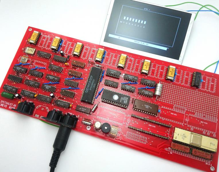

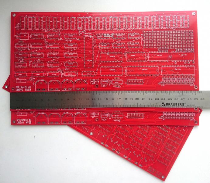

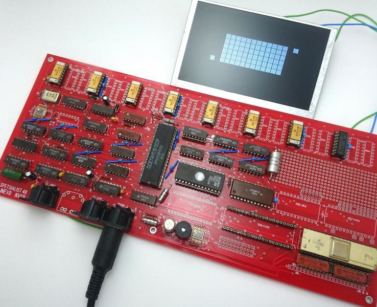

    Пришли мои линевские платы. Не выдержал, спаял буквально за два дня. Изначально хотел поставить память РУ3 в керамике. Потом почесал репу - затратно и паять много, и собрал на РУ5. Благодаря участникам этой темы учел все выявленные ошибки в разводке. В итоге плата запустилась сразу – по крайней мере тест Рюмика проходит полностью. Не пришлось ничего резать и эМГэТэФить. Тем более это мой первый Специалист.
    Теперь по изменениям на плате. За счет более плотного размещения микросхем ОЗУ удалось сократить длину платы более чем на 3см (длина 29.5см). Ширина осталось прежней. Также пришлось подвинуть ближе к разъемам узел чтения с МГ. Шаг сетки выбран 2.5 мм. поэтому дюймовые панельки DIP40 будет ставить затруднительно. Я рассчитывал поставить отечественные, но с ними произошла заминка, поэтому пришлось панельки делать из импортных однорядных цанговых пинов. Для DIP40 достаточно на каждую сторону нарезать три части (7+7+6). За счет этого выбирается разница в шаге. БИС сажается плотно, без выгибаний ножек.
    В наличии было несколько планарных 533лн1 в золоте. Грех было их не использовать, поэтому при разводке оставил место и под них и возможность установки в DIPe. На другой стороне платы есть запаиваемые пины-перемычки. С помощью них коммутируют соединения с дешифратором, при установке более емких ПЗУ и коммутация при установке разных микросхем ОЗУ. За счет сокращения места пришлось заменить разъем второго порта ВВ55 на СНП34-30. Традиционно, справа осталось место для макетирования.
    На разъем питания выведены все три напряжения. Хотя штатный преобразователь на-5в у меня тоже запустился.
    Если у кого то возникнет интерес, в Барахолке открою тему. Осталось еще три платы.

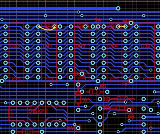

    На красной плате для РУ5 вот это нужно делать?
    Для установки в качестве ОЗУ КР565РУ5 на плате нужно выполнить соединение следующих точек:
    3А - 8В
    1В - 2С
    3А - 8В
    1В - 2С
    Да, вот как я выполнил соединение (выделил желтым)

    Так же необходимо соединить перемычкой вывод 9-10-11 микросхемы D7 ЛА4
