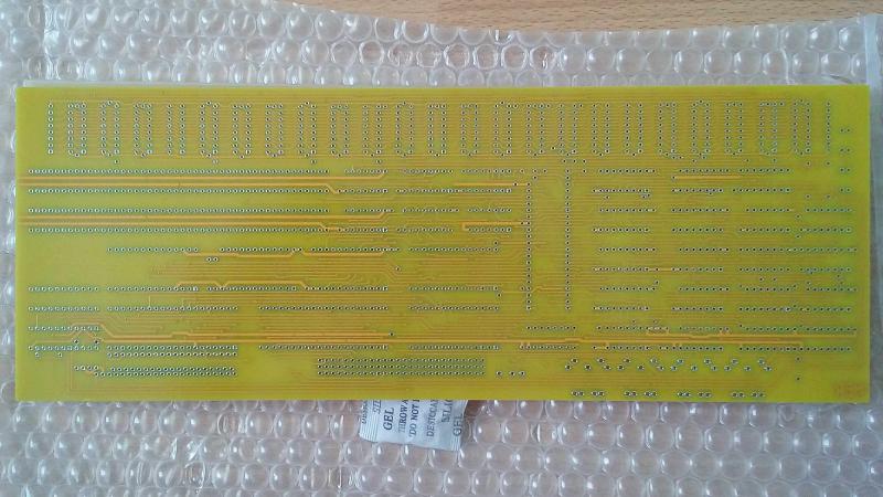

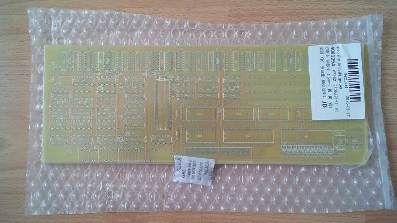

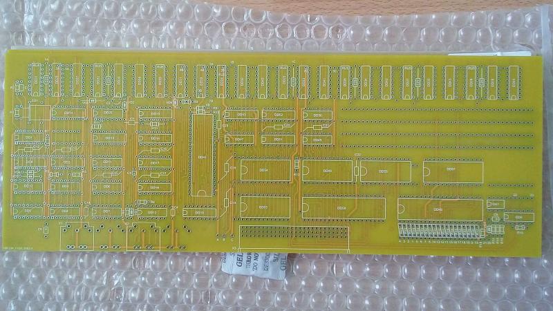

Меня больше прикалывает такая плата. Чем прикалывает? Цветом. Нет больше расположением деталей. Написал автору платы. Жду герберов.
