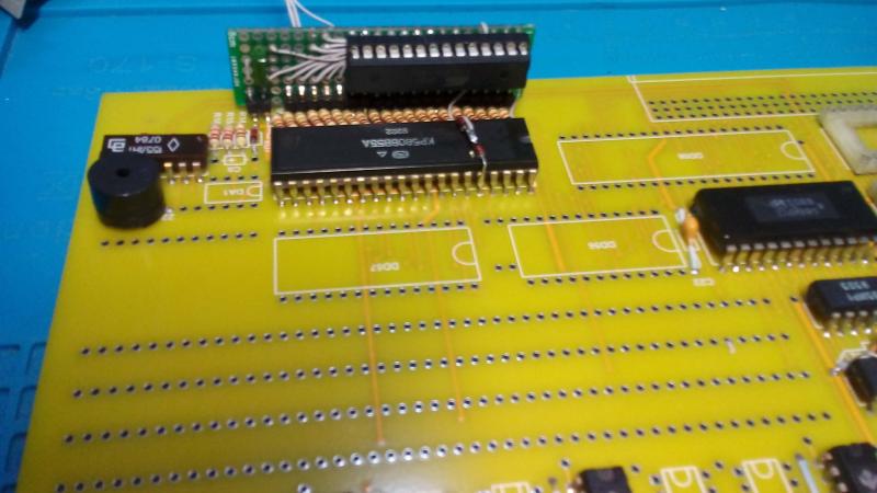

    Цитата Сообщение от Step777 Посмотреть сообщение
    Собрал на Ру3, запуск нет. причина в сигнале GAS (на сколько могу понять) если для Ру 5 надо DD7 (Ла4) отрезать 9 и 11 от платы и соединить к 10. А как правильно соединить для Ру3? на Плате для каждой пары Ру3 сигналы идут от DD14 6 и 7 выводы (те самые отрезаемые от ног 9 и 11 DD7),
    Как правильно поступить ?
    глядя на схему - с DD14 должны быть задействованы 5-6-7 ноги. РУ3 должно быть 24 штуки для полной памяти. на две линейки CAS идет напрямую с 6 и 7 ног DD14, на третью линейку нужно городить оригинальную журнальную схему с элементами ЛА3 и ЛИ1 (только там с 6 ноги а тут надо с 5).
    Зверинецъ
    Ленинград2 + CF карта
    БК0010-01 стоковый
    Step777(26.12.2025)
    27.01.2025
    г. Нефтеюганск
    20
    Реализовал, то как Вы сказали. Заработало. Тест пошел. Есть моменты, поэкспериментирую, но пока картинка немного с дефектом.
    [IMG][/IMG]
    url=https://pic.maxiol.com/?v=1766744162.624694130.img4543.jpg&dp=2][/url]
    Тест проходит, но выдает не совсем то на картинке. Может есть понимание, что не корректно работает?
    это не "проходит", это именно "пошел".
    "проходит" - это вот так
    https://zx-pk.ru/threads/10421-spets...l=1#post554730
    а тут судя по картинке - проблема с адресами. это могут быть сопли/непропаи, адресные мультиплексоры (КП2), или сама память.

    Запустил, плату на Ру3. Ошибка на плате- не было земли на Ру3 DD34 ( нога на плате висела в воздухе, по этой причине если видеть на фото выше - разряд ШД 5 - высвечивалась ошибка и были не характерные сигналы по 2 и 14 выводе Ру3). И основная причина не корректной работы DD50 К155ИР1- не пропай или плохая металлизация , после повторного пропая, ошибка плавала и на очередном этапе перепаивания- микросхемы не менял, плата начала работать стабильно. Спасибо всем- ошибку изначально определили корректно.
