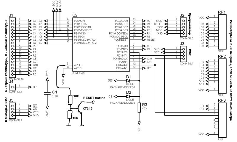

    Доброго дня! Может кто-нибудь написать соответствия ног контроллера и ВВ55 адаптера PS/2 клавиатуры? А то я как то запутался, как идет счет? И 1 нога контроллера RESET на сброс ПК вешать? Нажмите на изображение для увеличения.
    C0..C7 -> 4-3-2-1-40-39-38-37
    C8..C11 -> 14-15-16-17
    HP -> 19
    R0..R5 -> 20-21-22-23-24-25
    с соответствующей прошивкой - никуда не подключать, на сброс ПК идет коллектор транзистора.
    с исходной прошивкой - да, на сброс ПК, но при этом перепрошить контроллер можно будет только параллельным программатором (или FuseDoctor`ом)
    собственно ради того чтобы этого не происходило я и сделал доработку прошивки и добавил транзистор.

    Serg6845 Спасибо!

    Еще вопрос, на PS/2 разъем с atmega8 где DATA и где CLOCK?
  7. #246
    30.12.2018
    1,382
    12
    385
    347 сообщений
    5 - CLK
    12- DATA

    5 - CLK
    12- DATA
    Спасибо!

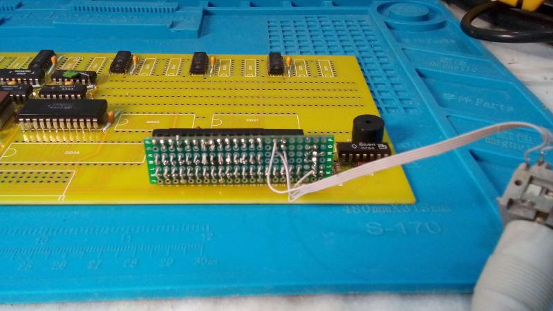

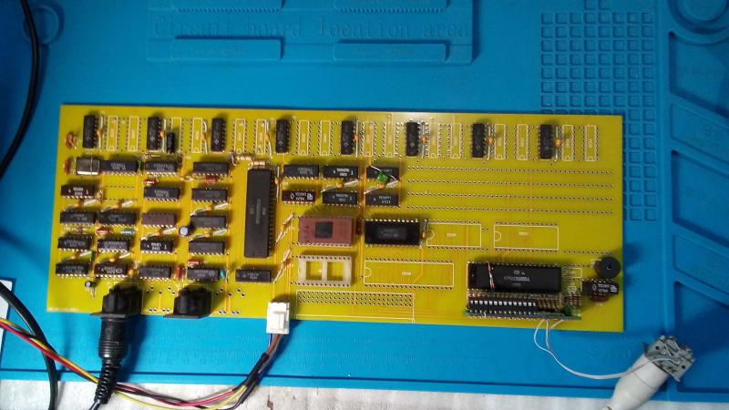

    Ну вот клавиатура в работе, сброс идет по клавише DELETE.Нажмите на изображение для увеличения.
