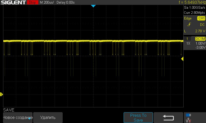

    Записал на РФ2. Да, ставлю РФ2 с дампом 87г, "ПРОГРАММА" есть. Точно такая же мишура (очень похожа), когда переходил с рф4 на рф2 забыв отпаять А11 и кинуть её на плюс 5. Знать бы где косяк, в плате ошибка или микросхемах. У меня ещё есть, хоть бери и второй собирай. Интересно, сравнил верхнюю строчку в дампе на сайте специалист-пк.рф (самый первый дамп root1.rar) и в журнале МК 1987 №5, есть разница.
    это как бы намек на проблемы с питанием. клавиатурная атмега вроде бы никак не управляется со стороны Специалиста...
    Вот я и не могу понять, питается через импульсник, просадок точно нет. Смущает на клавиатуре сигнал который смешивается диодами на 4 ногу.Нажмите на изображение для увеличения.

    Смущает на клавиатуре сигнал который смешивается диодами на 4 ногу. Какойто он трех уровневый, но на тесте Рюмика все кнопки тестируются и сбоев нет.
    там суммируются /WR с процессора (МОП) и /CS с ИД4 (ТТЛ), у них уровень лог.1 разный скорее всего. по уровням выглядит нормально, разве что до нуля не дотягивает - возможно емкость осциллографа великовата или полосы пропускания не хватает.

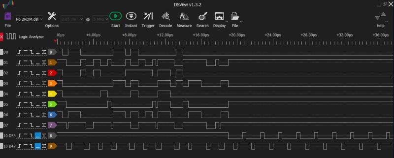

    Появилось время заняться специалистом, за прошедшее время были куплены на али AT28C64. Результат такой же как и с РФками. Заказал на OZON анализатор сигналов DSLogic 2Basic. Вот с ним уже интереснее. Сигналы снял без второй ПЗУ, т.е. отпаял диод от 10 ноги DD53 (выборка 2 ПЗУ). После нажатия клавиш "STOP" "ВК" видим пошел опрос адреса C800H, но так как нет физически ПЗУ, на данных должны быть нули. А у меня вот что.
Название:	No 2 ROM.jpg
    На D1 D5 и D7 сидят единицы. Мне кажется так не должно быть. Или я что то не понимаю?
    Во вложении 3 файла, start начальный пуск ПК, no 2 rom без 2 пзу, monitor с установленной пзу монитора. Файлы в формате DSView.
