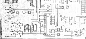

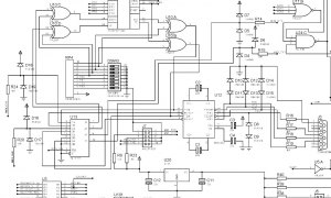

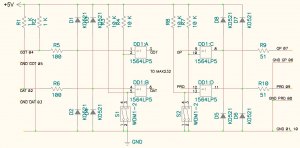

    Далее идет описание правильного конвертера телеграфного порта ДВК в сигналы высоковольтного RS-232 ( дешовый вариант без гальванической развязки ,для скоростей не более 19200 Бод ).
    Желающие всё сделать на 1 транзисторе и паре др. компонентов направляются в др. топик.
    Применение RS-232 в Мультикарте :
    Э3 телеграфа на 1002ХЛ1 и 588ВН1 :
    Позже выложу Э3 для МС1201.02 с ОНП-КГ-56-10
    Можно применять :
    555ЛП5
    533ЛП5
    155ЛП5
    531ЛП5
    1564ЛП5
    Лучше не применять :
    1533ЛП5 - т.к. у неё маловат выходной ток, и придется исключить резисторы с выхода элементов до оптопар в МС1201.х
    Для присоединения к MAX232 из Мультикарты или Калькулятора.
    Установка защитных стабиллитронов на MAX232 настоятельно рекомендуется, или установить её в колодку.

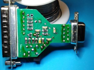

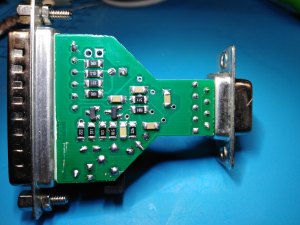

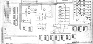

    Начата разработка 4СПП 86 х 19 миллиметров на СМД ЭБ :
    Позиции конденсаторов 1210 С6...С9 - для монтажа светиков 3528.
    8 шт. позиций диодов Д310 VD1...VD8 - для монтажа стабиллитронов Д814Д стекло, или др. на напряжение 13...20 в. малогабаритных.
    VD9 - КС168, Д814А стекло.
    Номинал R1...R4, R13... R16 - 0805 100 ом.
    Номинал резисторов 0805 в цепях светодиодов - 2 ком.
    Номинал конденсаторов 1210 С1...С5 16 вольт - согласно даташиту на ИС, порядка 1 мкф.

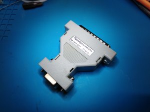

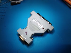

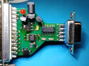

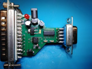

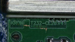

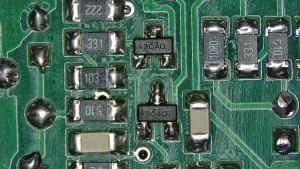

    Купил тут заводской конвертер по случаю. Решил разобрать, глянуть как он устроен. Называется T232-CL20, требует внешнее питание 12V. Документация на него нашлась на удивление быстро, приложу к сообщению чтобы не потерялась.
    Чуть отмыл от канифоли
    Видно оптопару с TTL выходом HCPL0630, конвертер st232, LM7805 в ТО-92, транзистор BCP53-16T1G, на передачу кажется. В sot23-3 что-то, не нагуглил по коду.
