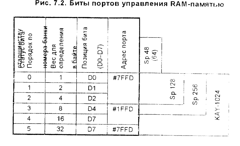

    Цитата Сообщение от Biland Посмотреть сообщение
    использовал сборку для создания пары адресов (для каждого порта) в таблице. Для Kay1024 не совпало, т.к. от Pent1024.
    Не понял темы, что именно не совпало и с чем должно было совпасть ?
    По найденному в интернете мануалу к KAY1024 для расширения памяти свыше 128K используются биты 4,7 порта #1FFD и бит 7 порта #7FFD.
    Схема адресации банков памяти KAY1024
    Хотел узнать, спецификация увеличения памяти для каждого клона учитывается, вообще? Например, у ОС, там же свои таблицы адресов.
    Опять не понял ? Что за спецификация увеличения памяти для каждого клона ?
    Разумеется определение ведётся по реакции на запись в порты конфигурации различных клонов. При этом по возможности используется последовательность опроса не вызывающая конфликта дешифраторов портов.
    Какая ОС имеется ввиду ? Определялка не портит содержимое в страницах (вроде бы), но она не подгонялась под какие либо ОС.
    П.С.:Есть ли желание поиск до 4МБ расширить. Драйвера сам попробую для новых найденных клонов дописать.
    Честно влом. По сути это не так уж и сложно, но нужно буфера под нумерацию страниц больше давать.
    Кстати я могу ошибаться (это проверить надо бы да не на чем), но вроде бы NEXT при текущей определялке должен определиться как PROFI 1024
    А, понял, имелось ввиду не PENTAGON 1024SL а старый вариант PENTAGON 1024 v1.4x ? Да этот вариант расширения пентагона вроде как и делали по стандарту кая. Но в массе не прижился. Были вроде бы и другие варианты расширения до 1024, но тоже типа не прижились.

    ;		#1FFD		#7FFD
    ;Physical	D7	D4	D7	D6	D5	D4	D3	D2	D1	D0
    ;Logical	D4	D3	D5					D2	D1	D0
    ;		16	8	32					4	2	1
    Здесь показаны логические биты, которые должны стать физическими (фактическими) по задумке авторов и спецификации на KAY1024. В IS-DOS (например) это, согласно автору, соблюдено. На картинке тоже самое, согласно спецификации. В драйвере по другому используется эта таблица (старшинство логических битов изменено, походу). С эмулятором unreal не совпадает в половине случаев и с реальностью тоже. Драйвер для KAY1024 уже переписал, осталось всё проверить.
    Что за спецификация увеличения памяти для каждого клона?
    Ну как я понял, это какой бит по старшинству, по задумке авторов железа, идёт по очереди в банке для расширения памяти. Можно и в другой комбинации их использовать. Про соблюдение спецификации, здесь смысл такой. ОС (любая, наверно) работает с физическими банками, делает их логическими (в примитивной теории), согласно спецификациям. И, чтобы дешифрация совпадала у драйвера и ОС, нужно одинаковый алгоритм, при котором, у всех одна и та же логическая страница, одинаково дешифруется.
    Вот так совпало, с спецификацией.
    Да точно есть такое. Моя ошибка, хотя для моих использований не критичная.
    Вот ещё. )) Классике жанра - Tr-dos 5.03/04T глубоко начхать на банки памяти и на их порты. Версиями 6.xx не увлекался поэтому х.з. Но при работе с физ. носителя думаю тоже можно послать далеко и надолго и пользовать как сам хочешь. Для извращений типа IS-DOS и прочего надо под их формат подгонять но это на любителя.
