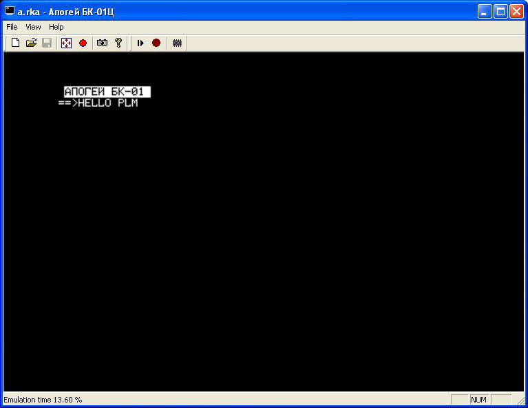

    Мы с Какосом основали группу Язык PL/M и старые компы на К580/i8080 для обсуждения этого направления разработки. Прошу желающих присоединяться.
    Что нам удалось: собрать при помощи MinGW утилиты - компилятор PL/M 4.0, ассемблер, линкер. Планируем выложить эти наработки в репозиторий. Собрать им "Hello World" для Апогея БК-01.
    MY:
    DO;
    PUTCH: PROCEDURE(A) EXTERNAL;
        DECLARE A BYTE;
        END;
    DECLARE S ADDRESS;
    DECLARE (C BASED S) BYTE;
    S=.('HELLO PLM',0,0);
    DO WHILE C<>0;
    CALL PUTCH(C);
    S=S+1;
    END;
    DO WHILE 1=1;
    END;
    END;
    PUBLIC PUTCH
           CSEG
    PUTCH:
          JMP 0F809H
    END
