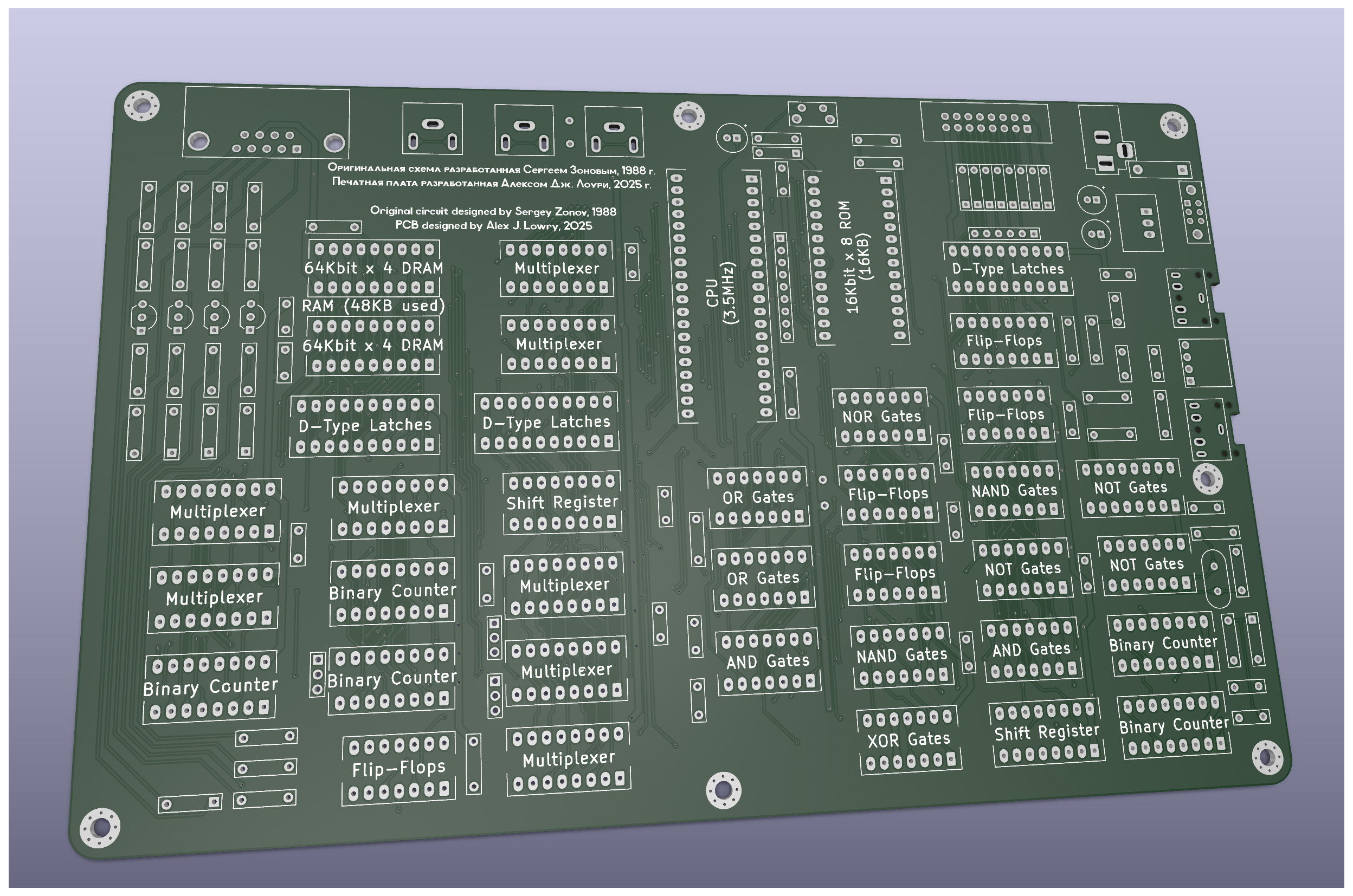

    По умолчанию Плата «Ленинград-1» с усовершенствованиями
    Я разработал печатную плату на базе «Ленинграда-1», в которой реализованы некоторые улучшения схемы с сайта zxbyte.ru. Информация, Gerber-файлы, схемы и KiCad-файлы доступны на моем сайте.
    Эта текущая версия в основном является прототипом, поэтому у нее есть некоторые проблемы (например, видеоразъем SCART, похоже, не работает). Я разрабатываю версию, которая исправит эти проблемы и будет иметь дополнительные улучшения, но при этом будет использовать меньше компонентов за счет использования микросхем ОЗУ 64х4 кбит (модификация, которую я нашел на этом форуме!) и более простой схемы загрузки ленты из схемы «Ленинград-2».
    Клавиатура использует стандартные клавиши Cherry MX и спроектирована таким образом, чтобы помещаться на основную печатную плату без необходимости использования корпуса.
    В настоящее время список компонентов содержит только номера западных компонентов, но я могу сделать список с номерами советских деталей, если люди заинтересованы.
    (Извините, если есть проблемы с переводом - я из Шотландии и знаю только немного русского, так что это компьютерный перевод)

    Как понял, это "новый" компьютер, который здесь, в этой теме, назвали "Ленинград-1", но плата чем-то напоминает плату компьютера "Leningrad-1" (в общих чертах). И, еще вспомнил, что на форуме уже говорили о том, как один школьник "изобрел" ZX Spectrum и об этом даже сделали телевизионный очерк. В общем, история повторяется.

    Это не «новый» вариант ZX Spectrum, эта версия - в основном реплика оригинала с некоторыми встроенными улучшениями (например, добавление импульса уровня черного).
    Она достаточно похожа на оригинал, чтобы при желании можно было собрать ее в оригинальной конфигурации.
    Версия, над которой я сейчас работаю, будет иметь больше улучшений, но на печатной плате будет всего 38 микросхем. Поскольку она имеет существенные отличия от оригинального «Ленинграда-1», я буду называть ее «Ленинград-М», чтобы избежать путаницы («М» означает «маленький»).

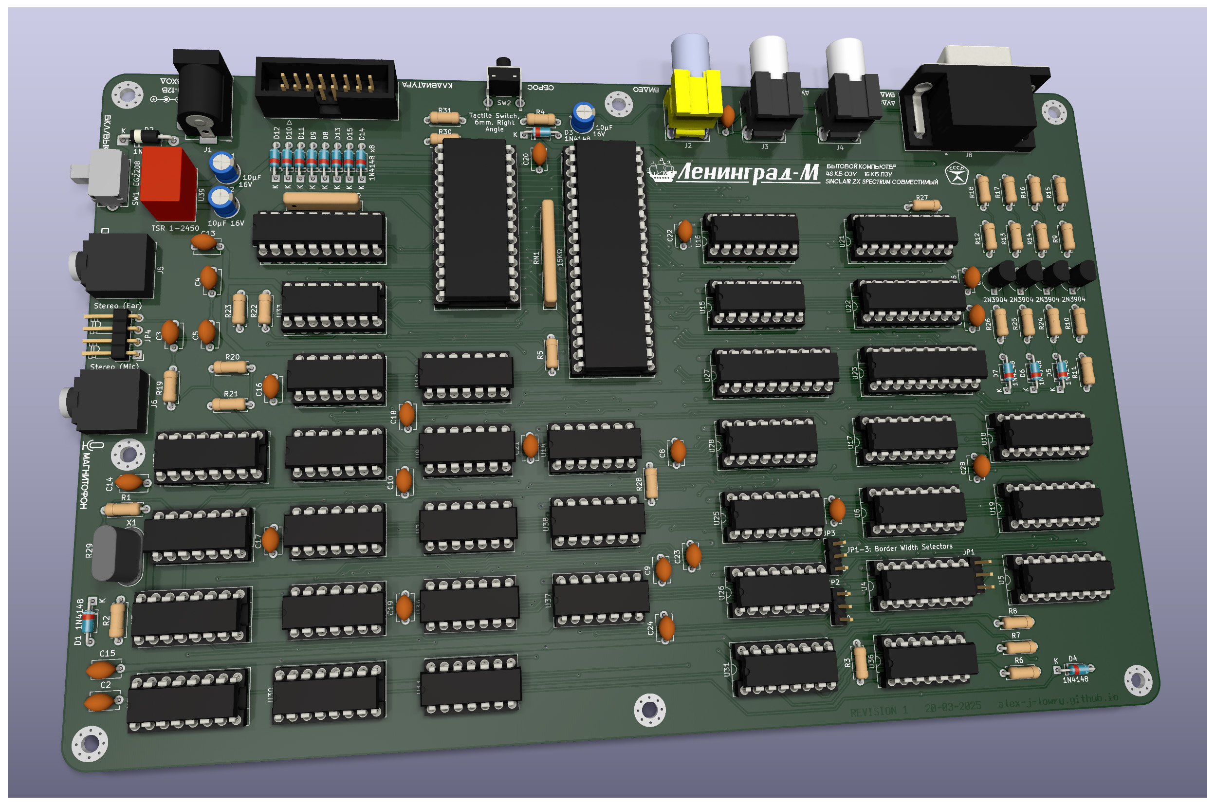

    Новая версия завершена.
    Список некоторых изменений в «Ленинграде-М» (буква «М» означает «мини» или «маленький»):
    - Меньшее количество компонентов (38 микросхем, 34 резистора, 28 конденсаторов и 15 диодов, среди прочего).
    - Меньшие печатные платы (220x141 мм вместо 254x151 мм).
    - Исправлена проблема, из-за которой мерцала рамка при запуске программ с музыкальными командами AY.
    - 4-битные микросхемы ОЗУ, которых требуется всего 2.
    - Интерфейс джойстика Kempston, который не работал в первой версии, был заменен на интерфейс Sinclair - поскольку он сопоставлен с клавиатурой, требуется меньше схем декодирования. Это также позволяет использовать два разъема для джойстиков.
    - Поскольку я знаю, какая конфигурация компонентов работает в оригинале, больше нет «дополнительных» компонентов, что должно сделать сборку более простой.
    - Разъем A/V теперь DE-9. Это позволит подключать к нему адаптеры напрямую, аналогично Amiga A520.
    Скоро я отправлю герберы в JLCPCB. Если новая версия будет работать, я загружу файлы на свой сайт.

    Для тех, кому интересно, вот ссылка на схему.
    https://alex-j-lowry.github.io/downl...eningrad-m.pdf
    https://alex-j-lowry.github.io/downl...m-keyboard.pdf

    У нас принято что автор печатной платы сам будет распространять изготовленные печатные платы (трудности логистики между Великобританией и Россией). Но в данном случае, если автор не против, мы можем каждый для себя заказать изготовление.
    Да - каждый волен использовать этот дизайн так, как он хочет, независимо от того, хотите ли вы его сделать, продать или модифицировать!
    Жаль что начальным программным продуктом был KiCad. У меня файлы не просматриваются в онлайн программе просмотра печатных плат.
    Какую программу для просмотра печатных плат вы используете?
    Файлы Gerber должны быть в порядке для просмотра печатных плат. Большинство производителей (я использую JLCPCB) позволяют просматривать Gerber-файлы в том виде, в котором они будут изготовлены. Но, насколько я знаю, единственный способ просматривать и изменять файлы kicad-pcb - это KiCad.
