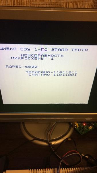

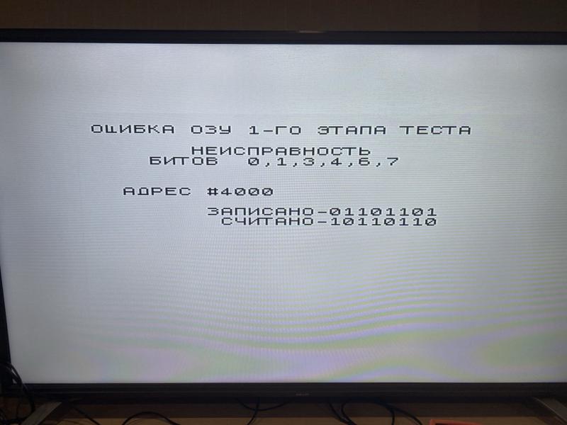

    Я сталкивался. Ошибка ПЗУ - так и должно быть, в описании теста это описано. Ошибка в адресе #4000 - это классика для Ленинграда. Возьми схему желтого Скорпиона и найди узел формирования CSROM. В Лениграде он такой же, только... Видишь различия? В Скорпе добавили RC от гарантированного избавления от этой ошибки. Сделай тоже самое и всё должно заработать.
    p.s. Повесь кондёр 100...200 пФ между 13н D10 (ЛЕ1) (1н D12) и землёй.
    увы, не помогло(

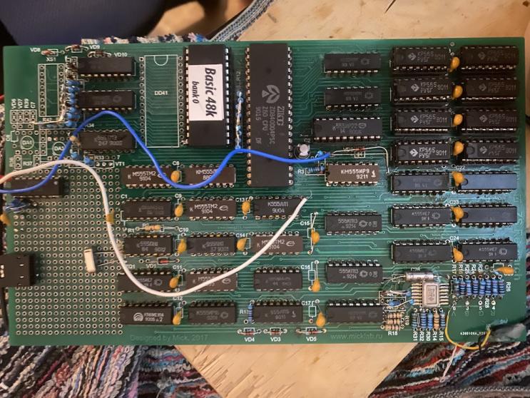

    Сделайте и загрузите фото платы с обеих сторон.

    Хм... Странно... Куда именно повесил доработку? Буду ещё вспоминать. У меня когда-то давно было два Ленина с такой проблемой. Причём ошибка была в ТЕСТ-ПЗУ, а так компы вполне нормально работали от штатный ПЗУ, насколько я помню.
    разрезал дорогу под ЛА3, которая соединяла 2 и 5 ноги, от второй на пятую ногу резистор(пробовал несколько разных из тех, что есть)и от той же 5 ноги конденсатор(151, 221) на землю

    написано да, под 8мс. но работает и на пентагоне и скорпах и на клонах с бмк и так далее - там где одна пзу используется. и в ленинграде тоже. только я не помню - докидывал я какой нить проводок на нулевую панельку или нет...
    Вот этот момент заставил меня вчера еще раз подумать и вуаля) накосячил с включением тест-пзу в схему, первый раз всё таки) исправил и вот оно

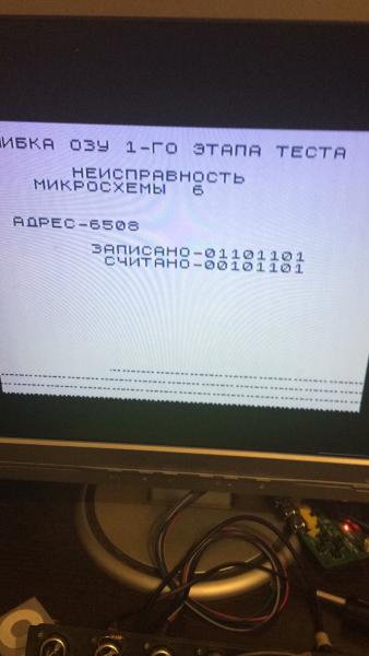

    Заменил D27,тест выдал следущее
Название:	2019-09-19 20-20-35.jpg
    заменил D22....и понеслось (см вложения)
