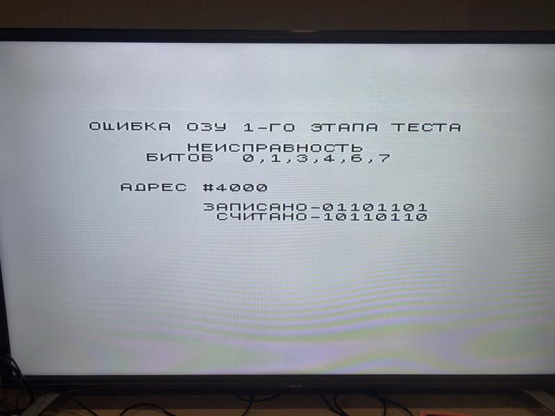

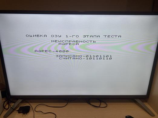

    для 6 неисправных бит уж слишком хорошая картинка.
    Надо бы скрин другого теста, когда построчно заполняется экран, смотреть, что пропускает. Но судя по буквам "Ш" и "Д" - косяк где-то в 6 или 7 бите. Я бы попробовал по одной м\с памяти вытаскивать, запускать тест, пока не совпадет с этой же картинкой
    а вот если все 8 так проверить и без изменений - не тогда пробовать другие тесты в ПЗУ записывать, их не один десяток, жучков всяких. Может с каким то будет понятнее...

    Я использовал две первые тестовые прошивки отсюда https://zxbyte.ru/test_rom_for_zx-spectrum.htm
    Первый тест длился минут 10, линия заполняла экран черной полоской слева на право и вниз, по 8 строк, после того как дошло до низа - стирала в обратную сторону, никаких проблем не было, затем тестировался буфер, так же успешно.
    И вот потом тест остановился на этом:
    Я пробовал на одной, еле читаемо было но так же.
    Остальные тесты, я так понимаю, без описания.
    странно что в обоих случаях считанное совпадает с записанным если его смотреть справа налево. можно попробовать переставить местами микросхемы памяти в случайном порядке - если расположение ошибочных нулей/единиц не изменится - дело скорее всего не в памяти. я бы тогда начал прозванивать цепочки шина данных Z80 - 2 нога РУ5 - 14 нога РУ5 - вход ИР22 - выход ИР22 - шина данных Z80 на предмет того что для каждой РУ5 вход и выход идут на один и тот же разряд шины данных. может просто плата криво разведена.

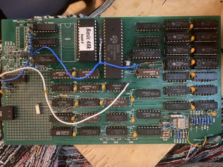

    После замены всей памяти на другие микросхемы (с КМ4164B на РУ5Г) ничего не поменялось от слова совсем.
    На данных платах очень много успешных сборок, так что шанс кривой разводки мне кажется исключен.
    Прозвонить я думаю стоит, можете более подробно объяснить как это сделать? Z80 (какая нога?)- 2 нога РУ5 - 14 нога РУ5 - вход ИР22 (какая нога?) - выход ИР22 (какая нога?) - шина данных Z80 (какая нога?)
    Как и в какой последовательности прозванивать?
    Z80 - ноги 7-8-9-10-12-13-14-15
    берем 7 ногу, вызваниваем на 2 ногу какой РУ5 она приходит, дальше смотрим на какую ногу ИР22 идет 14 нога этой РУ5. по схеме ленинграда1 это должна быть 3 нога. соответственно 2 нога ИР22 должна идти на ту же самую 7 ногу Z80. и так для всех 8 разрядов. последовательность не имеет значения. распиновка ИР22 есть в гугле.

    FlowPilot, как я писал тут, это действительно классическая ошибка Хахоновского теста на Ленинграде-1. И очень странно, что далее по топику не помогла рекомендация с конденсатором в цепи формирования CS_RAM и CS_ROM. Ещё лет 20 тому назад (а тем более 30), я точно помнил, как лечить эту ошибку... Там в момент переключения с адресного пространства ПЗУ (выполняется программа теста) на тестируемую РАМ (самый первый адрес - #4000) на шине данных всё ещё оставались данные от ПЗУ, и, вроде, проблема исключительно из-за этого. Вводя задержку в узел формирования переключалки РАМ-РОМ, удавалось добиться правильной времянки. Ещё ранее (конец 80-ых - начало 90-ых) это лечилось заменой ИР22 на более быструю (1533) или более медленную (555), уже не помню... А может туда и ИР23/33 ставили, но вход С надо было правильно сформировать, т.к. там по фронту данные перекидываются... Блин, забыл всё... Сегодня искал все свои записи по Ленинграду, но так и не нашёл, видимо, выкинул два года тому назад при ремонте балкона...

    В общем, замена на 1533ИР22 вместо 555ИР22 не помогла. Всё та же проблема
    24.03.2025
    г. Димитровград
    ChatGPT говорит про причину: Неисправность мультиплексоров или управляющих микросхем
    В "Ленинграде" за работу памяти отвечают КР1533КП11 (аналог 74LS157) и КР1533ЛА3 (74LS00), которые управляют выбором адресов памяти. Если они неисправны, память может работать с ошибками.
    • Попробуй заменить КП11 и ЛА3 (если есть запасные).
    Попробую поменять ЛА3 (пока не приедут КП11) на серию КР1533ЛА3
