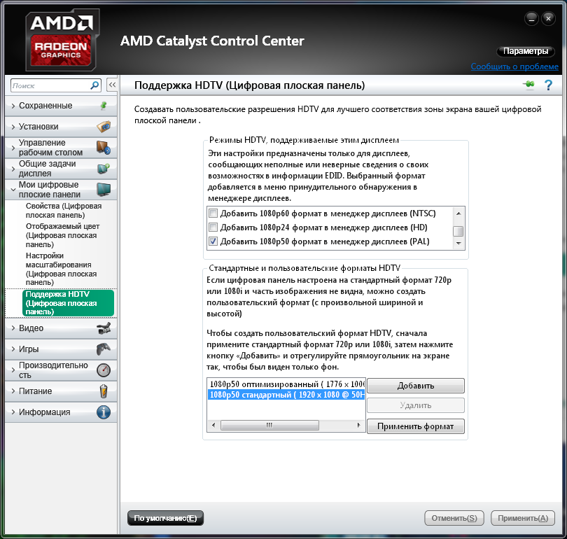

    Я знаю, что c ZX Evo многие мониторы работают с частотой кадров 50 Гц. Выяснил, что у большинства мониторов ViewSonic в спецификациях частота кадров от 50Гц. Подключил ViewSonic VG1930wm к компу c Windows 7, в настройках видеоадаптера (кнопка "Список всех режимов") режимов с 50Гц нет. Вот и возник вопрос - а винда в принципе поддерживает такую частоту у мониторов? У кого-нибудь она присутствует в списке режимов видеоадаптера? Можно ли её выставить программно?
    Дэк вроде есть в АТИ Каталисте возможность выставления пользовательского разрешения и частоты с ним же
    В панели Нвидиа аналогично..Сейчас у себя попробовал..Работает..

    crackown, спасибо, буду знать. У меня сейчас стоит древняя видуха с древним каталистом, в нем этого нет, но скоро поставлю поновее, попробую с ней.

    Кому интересно - у меня дошли руки, таки получилось выставить 50Гц на моей Radeon 6770, и мой монитор Dell U2212HM их держит! Скрин настроек прилагаю, может, кому-то поможет. Так что, кому интересно - включайте 50Гц на своих видухах, и если ваш монитор их держит - наслаждайтесь в эмуляторах Спектрума тру гигаскрином! Правда, на Спектакуляторе синхра постоянно слетает (когда параллельно запущены ещё браузеры и т.п.), но, например, ZXMAK2 отображает гигаскрин на 50Гц четенько. (А ещё Каталист выдает предупреждение, что так можно и монитор сломать в худшем случае, так что на свой страх и риск.)
    Ещё раз спасибо всем за дельные советы.
