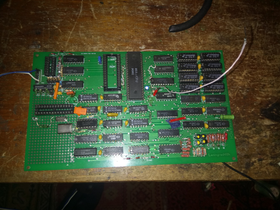

    Terabiterr
    Уважаемы друзья нужна помощь и следующие вопросы.
    Как эти подушки называются?
    Я так понял это конденсаторы
    Список конденсаторов.
    Чем их можно заменить в mF. nF. uF. pF
    C1 = 10.0 uF
    C1 = 150 pF
    C3 = 0.1 uF
    C5 = 0.1 uF
    C11 = 22.0 uF
    C12 = 10 nF
    C13 = 4.7 uF
    C15 = 4.7 uF
    C17 = 4.7 uF
    C4 = 10 nF
    C14 = 10 nF
    C16 = 10 nF
    C18 = 1000uF x 10V
    Впоросы по диодам
    Можно заменить КД522 на КД522Б
    Вопросы по резисторам
    Где не указаны буквы это что ОМ КОМ или что это))
    Там где просто буква К Стоит это КОМ я так понял?
    Список
    R46 = 51
    R47 = 51
    R48 = 51
    R24 = 56
    R26 = 56
    R28 = 56
    R14 = 100
    R37 = 100
    R38 = 100
    R18 = 150
    R22 = 150
    R20 = 150
    R31 = 220
    R61 = 330
    R62 = 330
    R63 = 330
    R64 = 330
    R65 = 330
    R66 = 330
    R70 = 330
    R4 = 470
    R4 = 470
    R5 = 470
    R68 = 470
    R30 = 820
    R19 = 910
    R21 = 910
    R23 = 910
    R6 = 1k +
    R8 = 1k +
    R9 = 1k +
    R11 = 1k +
    R14 = 1k +
    R17 = 1k +
    R60 = 1k +
    R67 = 1k +
    R69 = 1k +
    R1 = 2k
    R2 = 2k
    R7 = 2k
    R13 = 2k
    R49 = 2k
    R50 = 2k
    R25 = 4.7 k
    R27 = 4.7 k
    R29 = 4.7 k
    R12 = 6k8
    R3 = 10k
    R59 = 18k
    R15 = 100 k
    R16 = 100 k
    Что это за кондеры на сколько они?
    На фото красными полосками отметил
ID:	70494   Нажмите на изображение для увеличения.
    Последний раз редактировалось Terabiterr; 28.10.2019 в 10:33.
