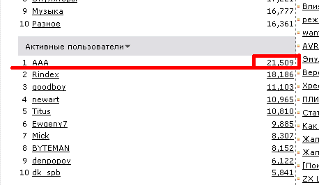

    Нравится мне чел всё больше и больше. Неужели действительно растёт смена ААА? А что будет когда он допаяет Спек и начнёт клепать ДЕМО, раздел Программирование взорвёт форум ;-)
    Не знаю, кто такой ААА, но судя по тексту - это сарказм!
    Героев надо знать по ФИО!!!
