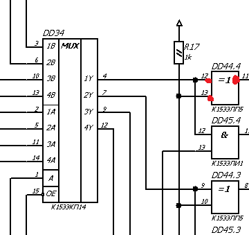

    Цитата Сообщение от Terabiterr Посмотреть сообщение
    Вот эти три ноги кидать на землю?
    На фото 3 красные точки
    НЕТ! если закоротишь выход на землю то будет вечный черный цвет на выходе и экране. Посмотри куда резистор R17 подает единичку, на 13,10 и т.д. входы этой самой кр555лп5, вот эту точку и надо пустить на землю.
    стрелочка после ристора R17 на схеме значит "питание +5в", т.е. провод + от блока питания;
    D44.4 - значит 4-й кусочек микрухи D44 (кр555лп5), D44.3 - значит 3-й кусок той же микрухи
